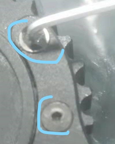

M2.5的沉头内六角螺丝,拧紧的时候还涂了螺纹胶,现在滑丝了,取不出怎么破?太小了,啥方式都不好处理
 楼主| 发表于 2021-9-7 18:02:59 | 显示全部楼层
如图
发表于 2021-9-7 18:19:42 | 显示全部楼层
方法太多了,角磨机切个一字口吧
发表于 2021-9-7 18:28:33 | 显示全部楼层
这个没断么,直接焊牢转出来!
发表于 2021-9-7 18:39:58 | 显示全部楼层
我都是直接用钻头钻开在取出来
 楼主| 发表于 2021-9-7 19:09:08 | 显示全部楼层
青wings 发表于 2021-9-7 18:19
方法太多了,角磨机切个一字口吧
就是太小了点,怕伤到零件
发表于 2021-9-7 19:55:06 | 显示全部楼层
是螺纹滑丝还是六角滑了?
螺纹滑丝不就取出来  发表于 2021-9-8 08:43
核心问题  发表于 2021-9-7 20:43
发表于 2021-9-7 22:29:37 | 显示全部楼层
702736 发表于 2021-9-7 19:55
是螺纹滑丝还是六角滑了?
估计是内六角滑了,焊个头子。
发表于 2021-9-7 22:34:57 | 显示全部楼层
用磁铁吸出来。
发表于 2021-9-8 08:40:44 | 显示全部楼层
电火花机打
