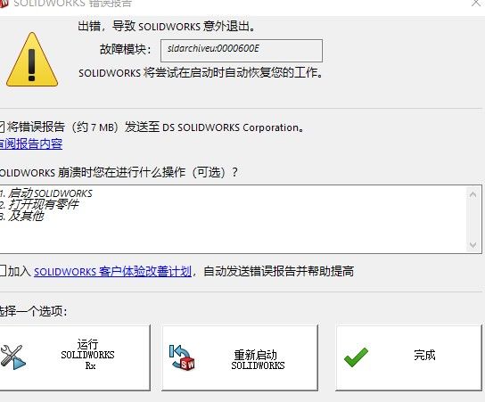

内部零件一改动,回到总装图就崩溃!
 楼主| 发表于 2021-9-7 16:36:30 | 显示全部楼层
如下图
发表于 2021-9-7 16:39:07 | 显示全部楼层
是不是装配体太大了
 楼主| 发表于 2021-9-7 16:43:51 | 显示全部楼层
sgxap666 发表于 2021-9-7 16:39
是不是装配体太大了
零件也不多啊,百来个吧,用的还是工作站配置还行吧。
试下另存一份,只保留几个改动附近的零件,再试下  发表于 2021-9-7 17:34

发表于 2021-9-7 18:53:55 | 显示全部楼层
内部零件改动,引起总装图问题, 厚度为0或者参照丢失, 都有可能
发表于 2021-9-7 19:25:40 | 显示全部楼层
多大的装配体,是不是内部零件细节特别多,比如,太多的螺纹细节,弹簧等需要计算机花大量计算时间?
发表于 2021-9-7 20:55:29 | 显示全部楼层
用自带的solidworks Rx诊断一下,或者用驱动精灵更新下驱动程序
发表于 2021-9-7 22:31:24 | 显示全部楼层
SW就这毛病
发表于 2021-9-8 11:11:13 | 显示全部楼层
化整为零的 做局部改动
