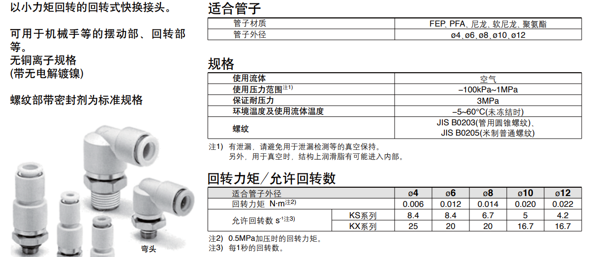

你想吸盘带着工件一起转吗?3000的转速小口径吸盘吸得住吗

Godzera711 发表于 2021-9-8 14:45
谢谢啊,看了下,尺寸太大了,感觉要想高转速,接头尺寸肯定就比较大
deublin.com/zh-CN/Product-Selector   前面加3个W+1个点
看看这个,肯定能找到你想要得,如果还觉得尺寸太大,那就基本没有办法了。。。。。。

发表于 2021-9-10 19:27:32 | 显示全部楼层
3000转没影响的,油封买好一点的,旋转密封腔体内灌注真空泵油。
发表于 2021-9-11 12:15:51 | 显示全部楼层
你现在这个结构上,真空不好密封,就吹气,漏点也无所谓,加个真空发生器在末端将正压转换成负压,如果真空发生器太大,也可以考虑自制。

发表于 2021-9-12 10:39:43 | 显示全部楼层
xinshiji666 发表于 2021-9-11 12:15
你现在这个结构上,真空不好密封,就吹气,漏点也无所谓,加个真空发生器在末端将正压转换成负压,如果真空 ...
这个思路不错,就是要看空间布局能否满足了,以及离心力的计算能否满足
发表于 2021-9-13 20:54:57 | 显示全部楼层
只要有一定真空度就行,没人说一定要密封多好,漏气就配个大点的真空气泵。我建议四氟泛塞封,摩擦系数小,耐化学试剂,设计标准还能提高点,做个10000rpm的,电机直接去定制,驱动器找个配套厂家。
发表于 2021-9-14 16:39:10 | 显示全部楼层
之前我们用过SMC的回转式快换转接头,但是最高转速也只能达到1000-1500rpm
