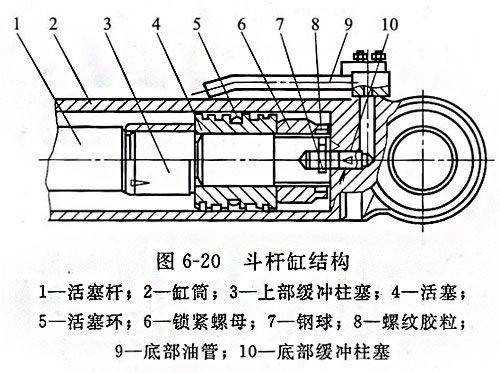

请问哪位大侠有挖掘机斗杆油缸的装配图或者谁知晓斗杆油缸的缓冲装置是何结构?

发表于 2021-9-7 07:57:43 | 显示全部楼层
缓冲柱塞

发表于 2021-9-8 03:37:24 | 显示全部楼层
柱塞螺栓可以考虑使用的。
 楼主| 发表于 2021-9-8 17:01:29 | 显示全部楼层
远祥 发表于 2021-9-8 03:37
柱塞螺栓可以考虑使用的。
请问有结构示意图么
