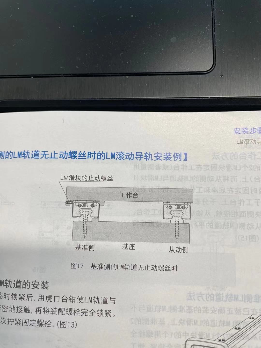

精密以上级别的导轨,工作台有必要设计成这样吗
发表于 2021-9-6 14:54:52 | 显示全部楼层 |阅读模式
好像现实里看的设备,很少有工作台上带止动螺丝的
发表于 2021-9-6 14:58:41 | 显示全部楼层
这个还是简单的设计,我下面都开导轨槽,用导轨压块调整的
发表于 2021-9-6 15:16:29 | 显示全部楼层
条件允许就开一个导轨槽,条件不允许就像图册那样就行。不过不用开那么深
发表于 2021-9-6 16:52:00 | 显示全部楼层

发表于 2021-9-6 17:08:25 | 显示全部楼层
需要保持精度的是要有固定端
 楼主| 发表于 2021-9-6 17:11:00 | 显示全部楼层
基座上导轨槽没什么疑问,上面的工作台也要有个槽口吗?
发表于 2021-9-6 17:58:10 | 显示全部楼层
看你工作台上的定位相对基座有没有位置关系了,这书THK的吗?看着挺像
这都能看出来,厉害  发表于 2021-9-6 18:01
发表于 2021-9-6 21:14:22 | 显示全部楼层
看情况了,看到过韩国机床导轨滑块都要用零件压紧
发表于 2021-9-6 22:04:34 | 显示全部楼层
固定侧肯定要固定啊,都这样。
发表于 2021-9-7 10:47:36 | 显示全部楼层
要看你定位的基准是什么
