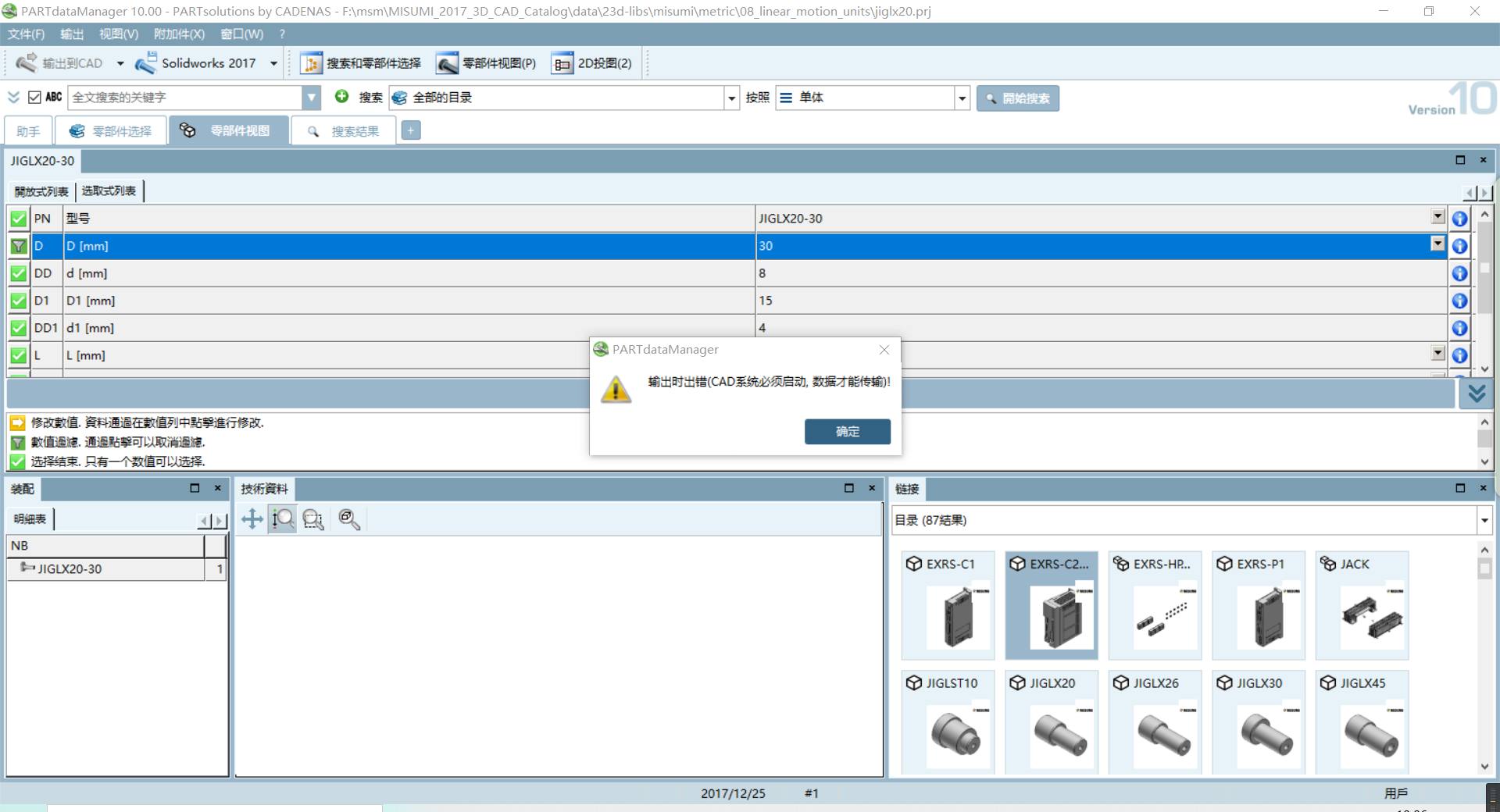

输出中性格式就行了   我上次看到了这种情况该怎么处理的方法,当时大概扫了一眼,忘记怎么弄了

什么格式的  有好几种选择
发表于 2021-9-3 14:34:04 | 显示全部楼层
直接倒step,然后实体修复面就行了,报错就没了

倒成 step    实体修复面怎么弄  是SW里修复面么
实体修复,你就能看到修复面这个选项了  发表于 2021-9-3 17:40
都是标准件,没有什么曲面,哪来的破面  发表于 2021-9-3 15:43

导出stp格式的,而且米思米有时也会出现导出的数模与样本书不一致的情况,我都遇到过,楼主要小心。
