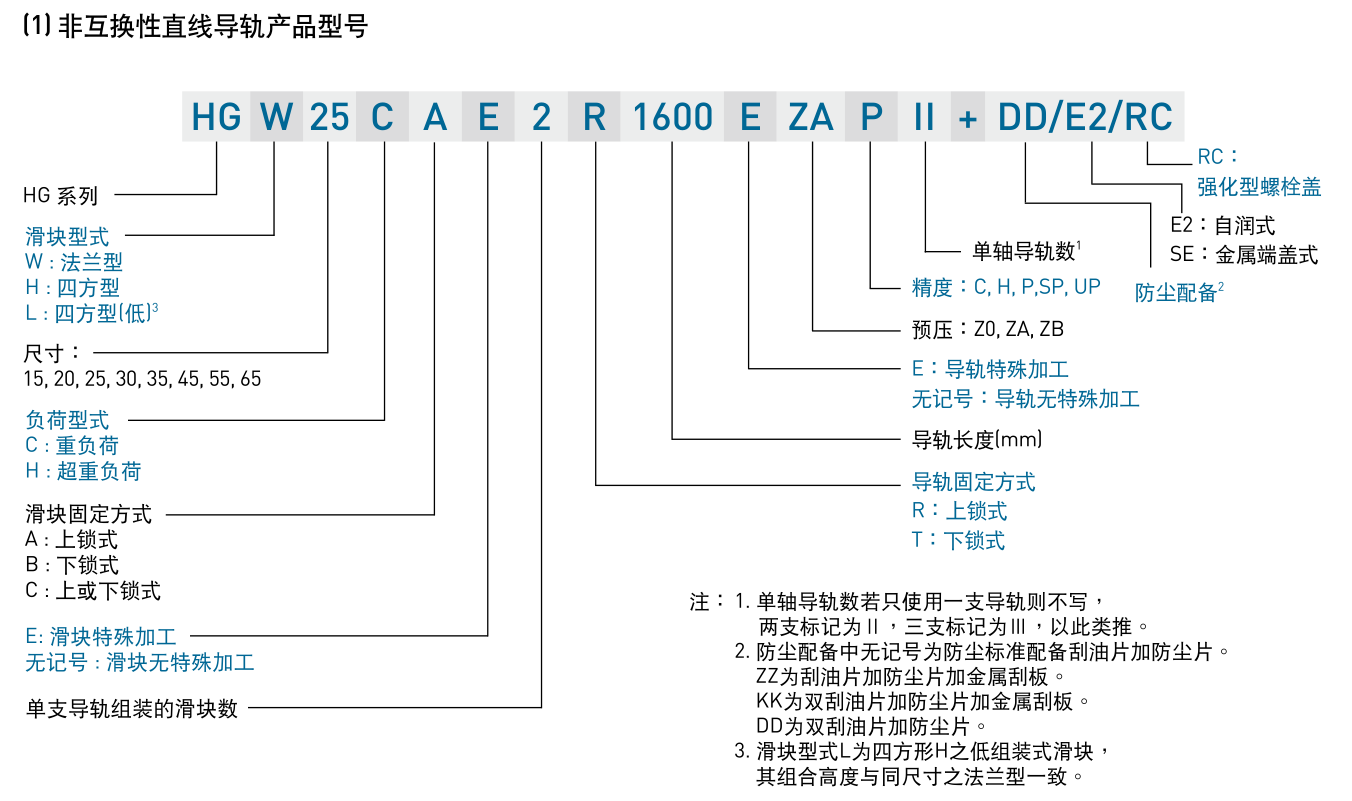

各位大神,问一下上银导轨和滑块特殊加工是什么加工啊,有什么好处
发表于 2021-9-2 16:36:42 | 显示全部楼层 |阅读模式
发表于 2021-9-2 17:46:30 | 显示全部楼层
电镀或者镀黑吧.
发表于 2021-9-2 17:55:37 | 显示全部楼层
做直线导轨一段时间了.这种品牌的基本卖的都标件.没遇到过需要特殊加工的...
发表于 2021-9-2 18:57:14 | 显示全部楼层
代号里有这个代表的字母,表示有可能特殊客户提出来的特殊要求吧。
 楼主| 发表于 2021-9-2 19:09:51 | 显示全部楼层
6653210 发表于 2021-9-2 17:46
电镀或者镀黑吧.
导轨跟滑块电镀没作用哇,跑几下就镀层都没了,并且精度都没了
发表于 2021-9-2 22:30:06 | 显示全部楼层
某些尺寸可定做的意思,我理解。
发表于 2021-9-3 08:03:16 | 显示全部楼层
我理解就是非标的
发表于 2021-9-3 09:49:53 | 显示全部楼层
没用过特殊加工的,你可以打电话问一下
发表于 2021-9-3 10:33:46 | 显示全部楼层
意思是可以按照你提供的图纸在改动不大的情况下来做导轨或滑块.价格另说了.比方说我要导轨上加个销孔,滑块上也加个销孔,牙孔啥的.
 楼主| 发表于 2021-9-3 11:31:54 | 显示全部楼层
wx_c57kw5nu 发表于 2021-9-3 10:33
意思是可以按照你提供的图纸在改动不大的情况下来做导轨或滑块.价格另说了.比方说我要导轨上加个销孔,滑块 ...
原来指的是客户定制,方向搞反了,我还以为厂商还有别的特殊加工方式
