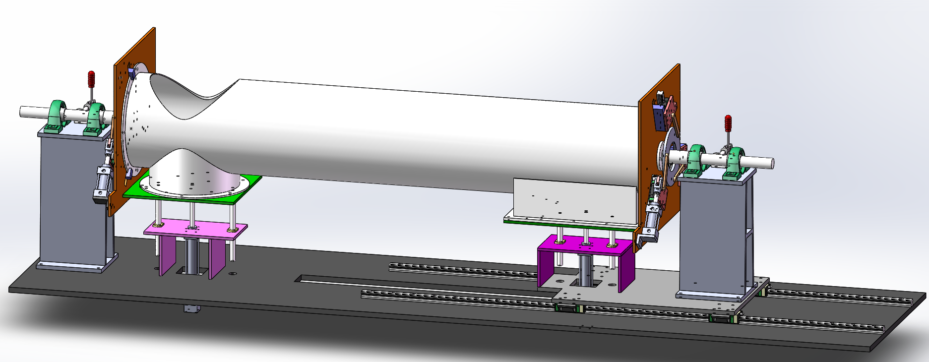

发表于 2021-8-31 15:38:40 | 显示全部楼层 |阅读模式
补充内容 (2021-9-1 08:25):
1,管子的长度是不确定的,右边那部分是可以移动的,这个定位装置我还没有想好,
2,右边是可移动的,也就是说每换一根管子,右边的位置是不同的,对于机器人焊接能不实现
麻烦大家给点意见  谢谢

发表于 2021-8-31 16:52:48 | 显示全部楼层
支撑有问题
哈哈,一眼看到关键问题点!  发表于 2021-9-1 08:06
发表于 2021-8-31 17:11:47 | 显示全部楼层
底板,看起来好单薄
发表于 2021-8-31 18:58:03 | 显示全部楼层
焊接部位在哪里,焊接工艺过程 都没有,别人怎么给你指出焊接工装哪里有问题

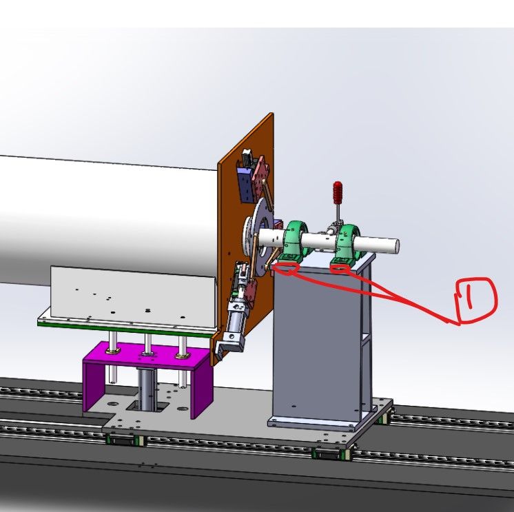

发表于 2021-8-31 23:27:49 | 显示全部楼层
谢谢
发表于 2021-9-1 08:07:08 | 显示全部楼层
焊哪点?
发表于 2021-9-1 14:02:12 | 显示全部楼层
后面的支承不需要啊
