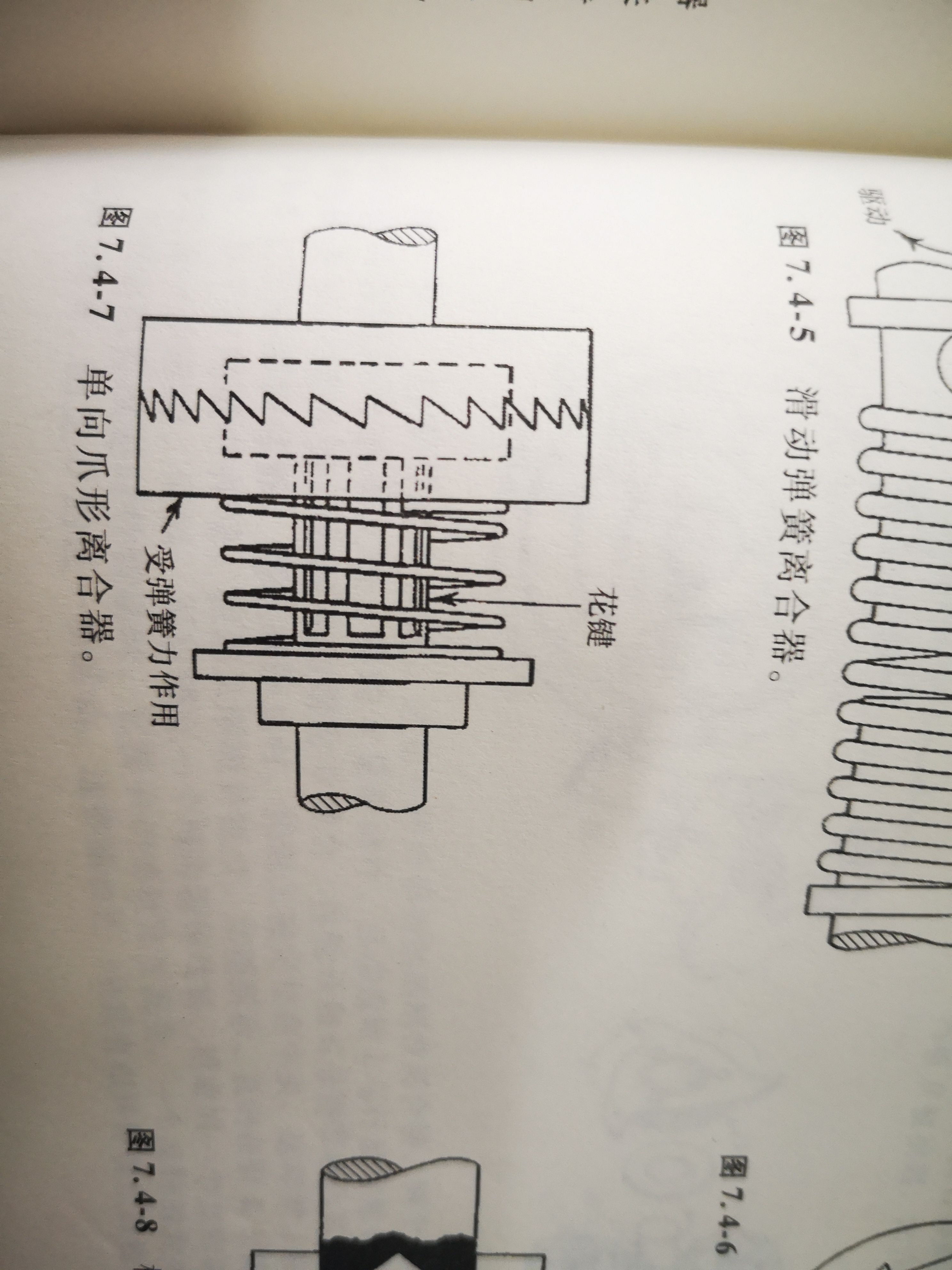

旋转式齿轮啮合机构,求助大神支招
发表于 2021-8-28 11:25:05 | 显示全部楼层
1.jpg   单向爪型离合器,一个在转盘上,一个在下面做上下动作,上顶转即可。缺点:只能单向旋转,不好停止驱动件的转动。

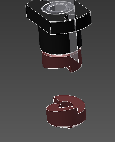

 楼主| 发表于 2021-8-28 12:10:18 | 显示全部楼层
wx_c57kw5nu 发表于 2021-8-28 11:25
单向爪型离合器,一个在转盘上,一个在下面做上下动作,上顶转即可。缺点:只能单向旋转,不好停止驱动件 ...
这个差不多了,就是最好没有上下动作,因为这个旋转的地方工况很差,很多金属粉尘,还有砂轮粉尘,还有金刚石粉尘,上下动作的结构件都不耐磨,容易坏,您发的这个结构不容考虑偏心问题,很棒。
