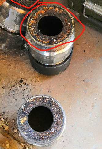

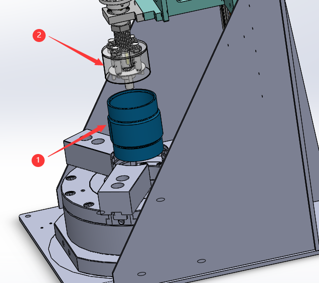

如图,设备已经用了,用旋转的圆筒去除橡胶板,效果不好。用什么方法把胶皮去掉
缸筒
缸筒
去胶设备
去胶设备
发表于 2021-8-26 10:20:07 | 显示全部楼层
圆筒底端弄一些齿
发表于 2021-8-26 11:07:20 | 显示全部楼层
上车床车掉。
发表于 2021-8-26 11:39:45 | 显示全部楼层
用旋转的刮刀试试。
发表于 2021-8-26 11:41:48 | 显示全部楼层
放一些 tina 油或者dabin 油。
dabin油是什么?能详细说点吗?  发表于 2021-8-26 12:45
发表于 2021-8-26 12:48:59 | 显示全部楼层
turpentine ,不过微毒啊,有腐蚀性。用完了 这个硅胶套 就废了。
发表于 2021-8-26 13:06:54 | 显示全部楼层
可以的话上车床,速度快、干净
发表于 2021-8-26 13:49:37 | 显示全部楼层
你查查开孔器
发表于 2021-8-28 16:11:59 | 显示全部楼层
根据胶性能做,有的加温能吸出,有的只能刮了
发表于 2021-8-30 02:50:11 | 显示全部楼层
用油润滑一下,再整体的刮出。
