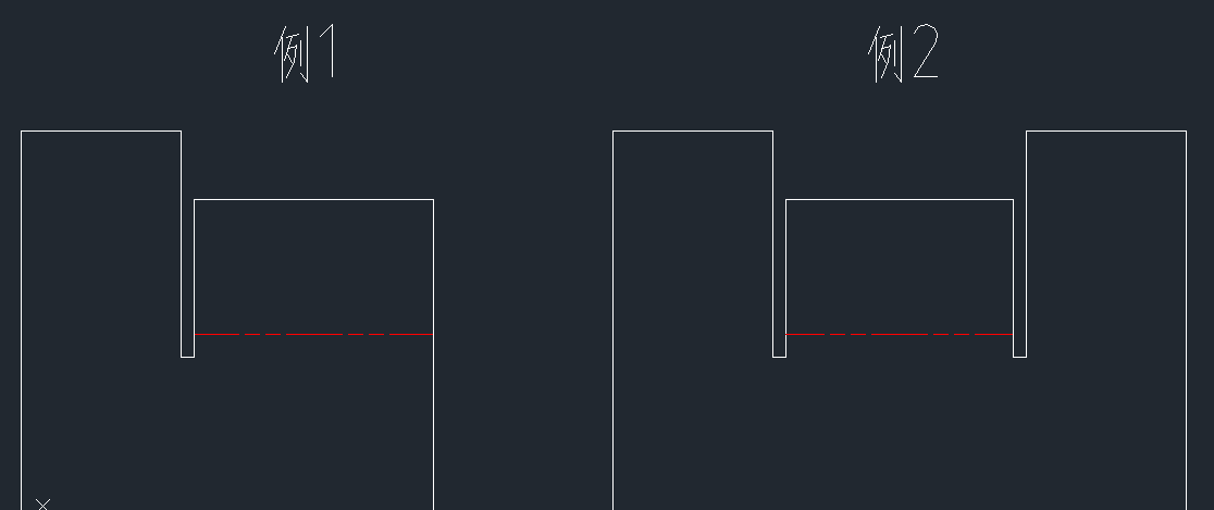

如图所示,
只折右边或者中间部分,其余不折,实际加工中是怎么处理的?
因为对折弯机操作仅限印象流,感觉模具都是一长条更换的,
像这种只要折某一部分的,模具要怎么调整?,难不成模具长度都要量身定制?
钣金小白,让各位老师见笑了~

可以啊。直接钣就是了

边缘折或者短刀折

第一种可以直接利用边缘折,第二种必须用可以拆分组装的下模
@永无止步 应该是下模,是不是?  发表于 2021-8-26 08:50
@永无止步 你确定?  发表于 2021-8-26 08:50
下模长短无所谓啊,主要是上模刀具宽度  发表于 2021-8-26 07:59

上下模都要换下

如果是薄板小尺寸可以用手动折弯机,小批量可以钳工手工折弯。

折弯磨具可换成短的啊

折弯机或手动折就可以。
 楼主| 发表于 2021-8-26 09:03:56 | 显示全部楼层
gfzms2590 发表于 2021-8-26 08:58
折弯机或手动折就可以。
那量产的话就得定制专用模具了?
发表于 2021-8-26 09:04:38 | 显示全部楼层
有窄刀的,我们的供应商最窄可以做6mm的折边。
