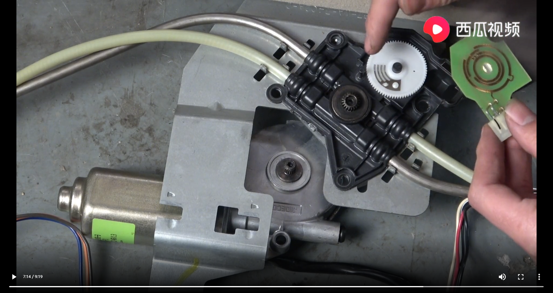

关于无传感器检测位置的曲柄滑块机构的探讨
 楼主| 发表于 2021-8-28 13:38:56 | 显示全部楼层
链接:https://www.ixigua.com/6813271744233603588?fromvsogou=1&utm_source=sogou_duanshipin&utm_medium=sogou_referral&utm_campaign=cooperation
汽车天窗触点开关
汽车天窗触点开关
发表于 2021-8-28 14:27:25 | 显示全部楼层
滑块上一个限位开关,曲柄上一个限位开关,参考电动推杆,调整滑块上的限位开关设置伸出位置,调整曲柄上的限位设置复位位置,复杂功能就配合单片机来做
发表于 2021-8-28 16:21:55 | 显示全部楼层
用双棘爪控制的回转机构很多
发表于 2021-8-29 22:37:53 | 显示全部楼层
汽车天窗机构确实能拿来使用。
