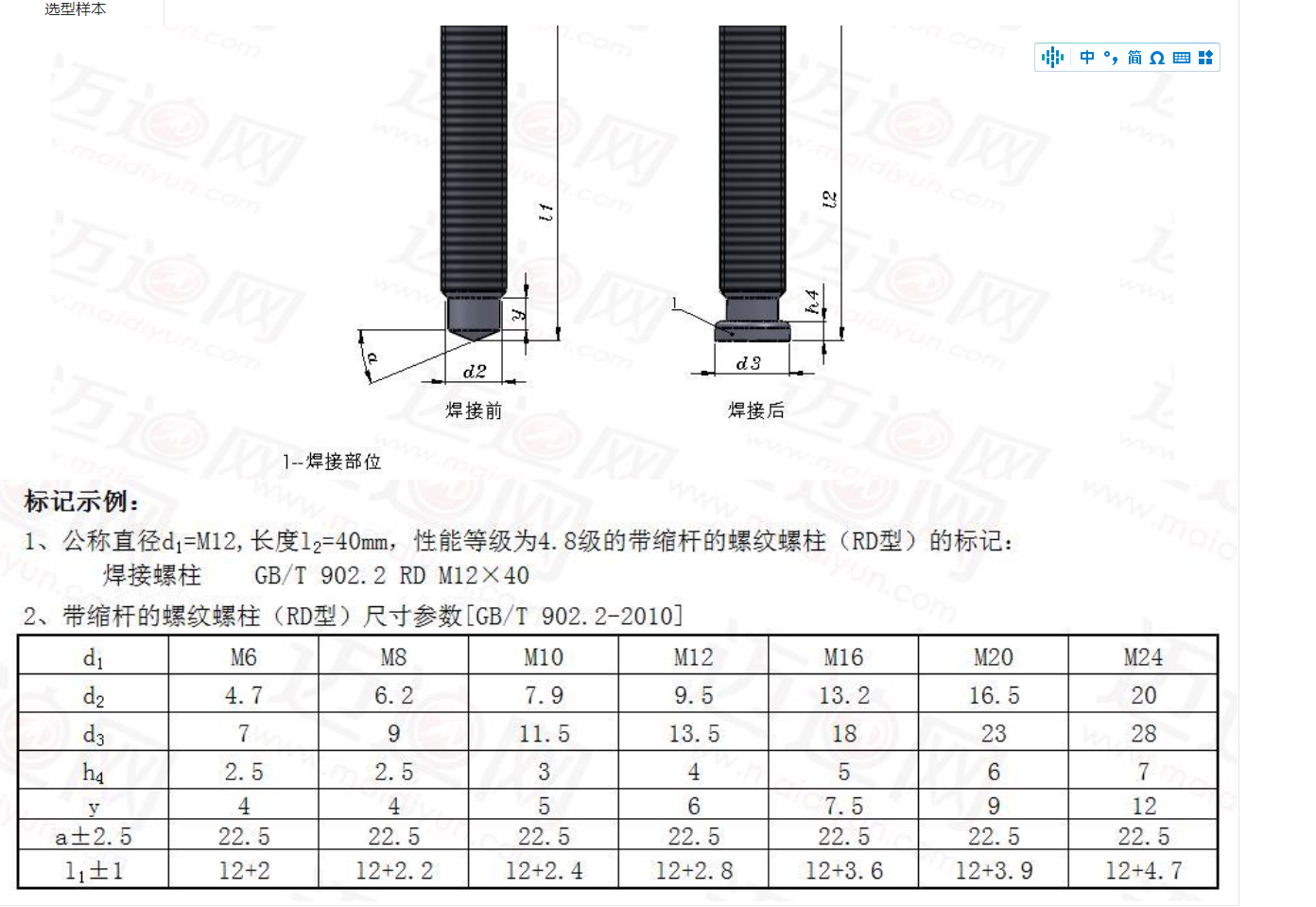

只焊六角头那侧还是螺纹侧也要焊?
 楼主| 发表于 2021-8-27 15:29:45 | 显示全部楼层
这是什么?专门的焊接螺栓吗
有标准,查一查,也可以按标准自己做  发表于 2021-8-27 16:49
 楼主| 发表于 2021-8-27 20:27:23 | 显示全部楼层
这啥标准?还真没见过
机械手册上好像没有
哎呀!我们不知道的标准多了去了!网页搜索一下就出来了。不想卖就车几个。  发表于 2021-8-28 16:37
