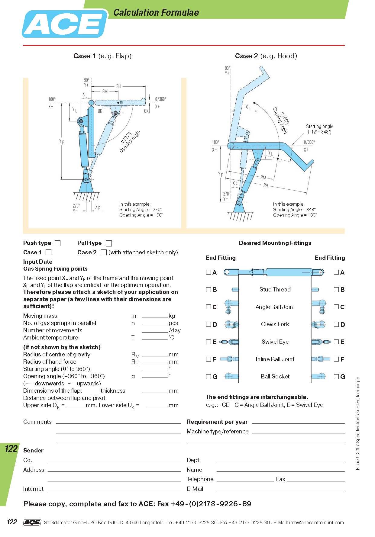

发表于 2021-8-25 12:33:38 | 显示全部楼层
ACE 有气弹簧模拟软件,设定参数可以给出气弹簧选型及安装位置。不过由于该软甲需要连接国外数据库,暂不对客户端开放。
有需要的话可以就近联系代理商配合选型。

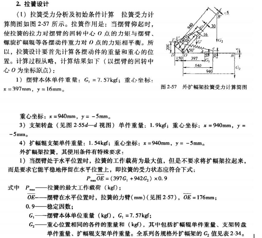

可以参考一下我发的图片
先手画一个简易受力图
把 旋转部分的 不同角度对应的重心
再进行平衡计算
