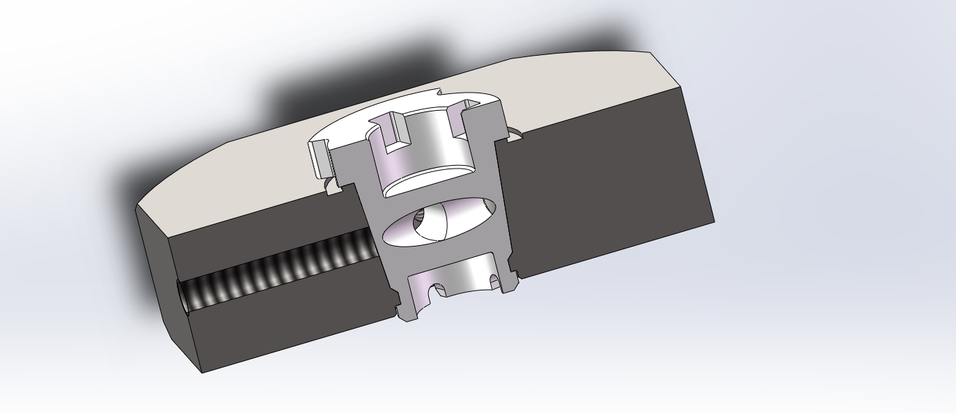

想制作一款旋塞三通阀,现在上下侧面漏水的问题得到了解决,但是阀门闭合会漏水,不知道是什么原因,求大家帮忙分析一下!!

没有密封圈吗?
 楼主| 发表于 2021-8-23 16:07:04 | 显示全部楼层
没有密封圈,完全靠配合。
现在上下两端是不漏水的,主要是三通阀,想断开的那条通道没有办法完全密封
发表于 2021-8-23 16:10:21 | 显示全部楼层
能转动说明有间隙,有间隙怎么会不漏水呢?

我见过国外完全靠端面密封的,但是没有你这个这么多配合面,你这要求太高,对加工来说不容易

闭合时压力大,打开时是通路,所以不漏水;建议你再详细描述或标注一下,你的螺塞是什么材质(软质的?),过盈量是多少?闭合时水压是多少等等!

角度是多少度两位三通阀通常是90度的

没有密封圈,靠配合密封的话,结构上考虑球面密封或者柱锥密封。你图纸中是哪个地方密封不住?

我判断零件加工精度还不够,两个配合面好好再配研一下。
你这个结构像是新手做的,参考的那个老图?
