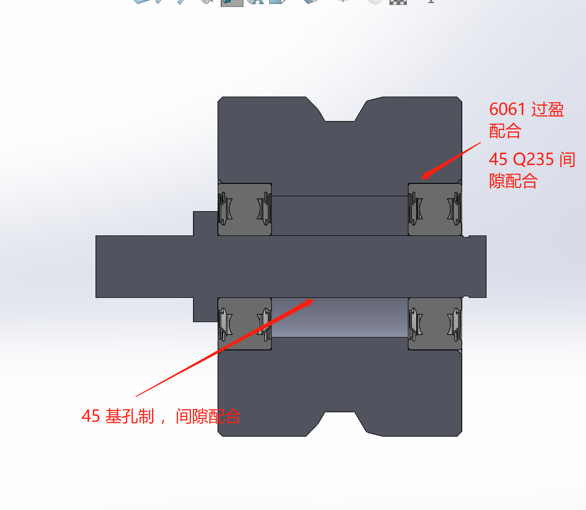

如图所示。轮子材质为铝材 与轴承内外圈配合 间隙 过盈。 轮子材质为45 Q235与轴承内外圈配合 间隙 间隙配合。但是现场装配反馈装45材质的惰轮会晃,这种情况是配合选的不对吗。如果改成过盈会不会轴承无法装入和导致后续拆卸不方便。

轴承的问题
发表于 2021-8-23 10:06:51 | 显示全部楼层
查手册吧,明明白白的
发表于 2021-8-23 10:13:14 | 显示全部楼层
H7公差,是不是孔做大了
发表于 2021-8-23 10:13:18 | 显示全部楼层
右边不要用卡簧
发表于 2021-8-23 10:24:45 | 显示全部楼层
请问轮子材质究竟是什么
 楼主| 发表于 2021-8-23 11:05:03 | 显示全部楼层
VanGoah 发表于 2021-8-23 10:06
查手册吧,明明白白的
就是按手册选的公差。
 楼主| 发表于 2021-8-23 11:05:38 | 显示全部楼层
做钢的 发表于 2021-8-23 10:24
请问轮子材质究竟是什么
轮子材质有两种,一种是铝6061 一种是钢45 Q235
发表于 2021-8-23 11:06:21 | 显示全部楼层
你标的什么精度,另外加工出来的件,满足公差范围吗,检验了吗?
 楼主| 发表于 2021-8-23 11:07:26 | 显示全部楼层
agathe 发表于 2021-8-23 10:13
右边不要用卡簧
请问大侠用哪种会更好呢。
