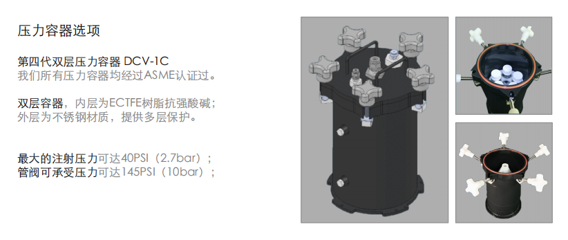

大佬们,现在想购买一个容器类的东西,可以装多种液体或气体,里面可以通入氮气,氮气产生压力使得刻蚀液体通过连接的管路以及喷嘴进行喷洒,这种设备叫啥呢?哪里可以买到?

是不是自喷式压力容器?

这图有点像过去80年代医院消毒纱布的设备
发表于 2021-8-23 16:40:41 | 显示全部楼层
半导体行业的容器,光刻机和单片清洗设备需要用到,一般都是定做的,成本很高

是啊,主要用来喷刻蚀液以及去离子水

找人去定做,外面不锈钢的316L焊接,然后整体去喷涂ECTFE.
