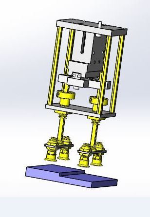

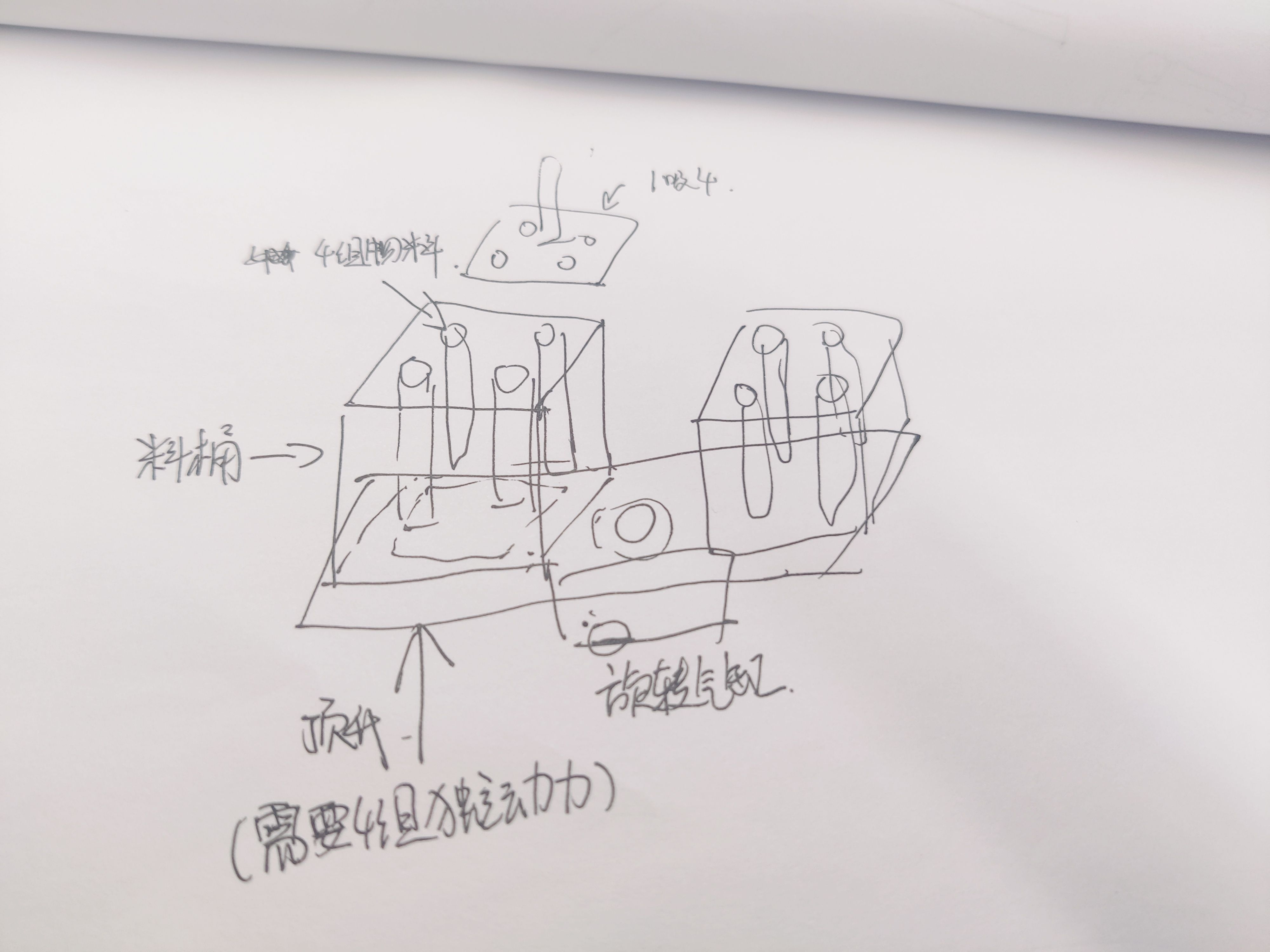

如图所示,上料机构需要1吸4,然后原本顶升机构是一个动力的,但是后面想想,万一4组料不平,不就完了,所以要做成4组独立的动力系统,大佬们有什么建议吗?物料中心距100,料仓150*150,重量不重,5kg。每组料大概有个100pcs

可不可以把你的吸附机构一分四,然后加上弹簧,做成可伸缩的,这样能避免4组料不平的问题,
如果你做成4组独立驱动,还要加上检测高度的传感器,成本比较高

4组一起推足够了 没必要独立 只要缓冲够  发表于 2021-8-20 11:00

之前跟电控聊过,我说吸头我做成独立的,但是料仓深度大概160左右,现场有可能出现,四组里面有一组很少了,其他组的还很多,高度差的可能会比较多,所以优先考虑四组独立动力。
那你这种情况那就只能做分开控制了,一个动力的话那就需要保证四组料的整齐性  发表于 2021-8-24 17:35

那完全可以做啊,不考虑成本四组伺服驱动升降,配基恩士光纤传感器,检测高度,精度肯定能满足
