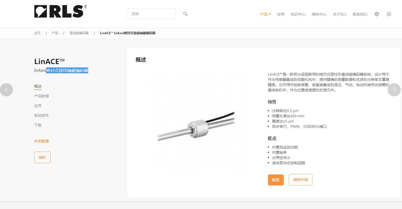

桁架机械手这个是叫什么?
发表于 2022-8-26 09:52:33 | 显示全部楼层
安全制动器

不清楚,安全防护用吧
发表于 2023-9-6 14:49:39 | 显示全部楼层
LINACE平板是一种板级绝对线性磁编码器系统,设计用于运动控制应用,作为位置和速度控制回路元件。由于读取头长度仅为30毫米,重量较轻,编码器系统适用于空间有限的应用。LINACE M平板提供具有卓越分辨率和可重复性的精确测量。编码器可通过RS422、Ssl和Biss C输出版本异步串行提供,并提供从10μm到0.5μm的可选择分辨率范围,速度高达5 m/s。即使轴在前后运动过程中旋转,编码器的位置也能保持

就是个刹车,Z轴失电防坠用的。。

有学新知识了,本来以为导向的,原来是制动器!
发表于 2023-9-8 08:11:18 | 显示全部楼层
编码器
