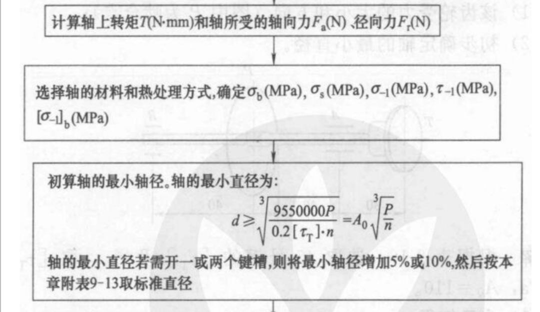

发表于 2021-8-17 07:12:10 | 显示全部楼层
根据轴传递的功率和转速,计算轴传递的扭矩,再根据下面公式初步估算出轴的最小轴径,再根据轴上其他载荷进行验算。
