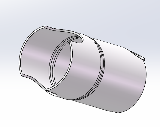

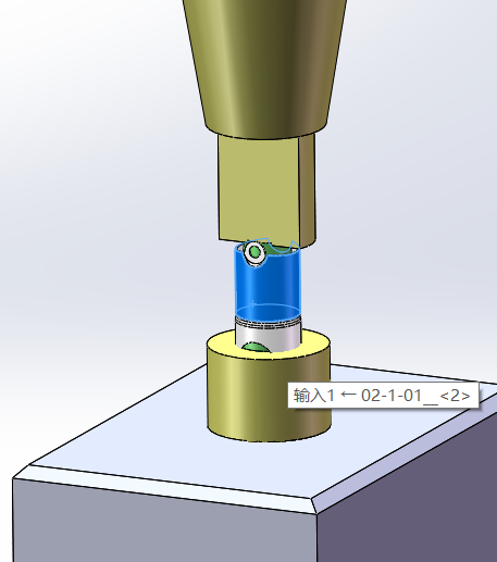

各位坛友早上好,最近在处理一批整型扩孔件。当时想的挺简单,直接手压机连接冲头直接冲压扩孔。实际效果是整型是没问题了,但是产品卡在固定轴上拔不出来。  冲压方便不是非常了解,请大家指点迷境怎么处理这个呢。 产品外径2.65mm, 长度5mm,壁厚0.075mm。冲压拔内径2.5mm扩到2.6mm.

发表于 2021-8-13 10:03:52 | 显示全部楼层
拔不出来很正常啊,扩完孔再断料呗

发表于 2021-8-13 10:09:45 | 显示全部楼层
叶小龙 发表于 2021-8-13 10:05
请教下,扩完孔在断料是什么呢。
扩完孔,再按图纸长度切断材料
发表于 2021-8-13 10:12:05 | 显示全部楼层
不行在管子里面塞个芯轴,然后夹紧管子外壁,硬拔出来
 楼主| 发表于 2021-8-13 10:12:42 | 显示全部楼层
sunbetterwu 发表于 2021-8-13 10:09
扩完孔,再按图纸长度切断材料
这个是2米长的不锈钢钢管用激光切割出来的,这样先扩孔在切割工艺不行的呢。
 楼主| 发表于 2021-8-13 10:26:33 | 显示全部楼层
这样效率太慢了,只能临时做样品试试。 而且壁厚0.075mm,怕变形呢。
发表于 2021-8-13 10:26:42 | 显示全部楼层
下顶出
发表于 2021-8-13 10:40:41 | 显示全部楼层
自动化啊,怎么会效率低呢?
夹紧也是两个半圆夹具夹,变不变形你试验下就知道了,机械不仅要想,更要实践
 楼主| 发表于 2021-8-13 10:49:54 | 显示全部楼层
sunbetterwu 发表于 2021-8-13 10:40
自动化啊,怎么会效率低呢?
夹紧也是两个半圆夹具夹,变不变形你试验下就知道了,机械不仅要想,更要实 ...
我后来方案想用上面冲头压下去整型,下面产品固定住,左右两边肘夹装半圆辅助工装固定住
