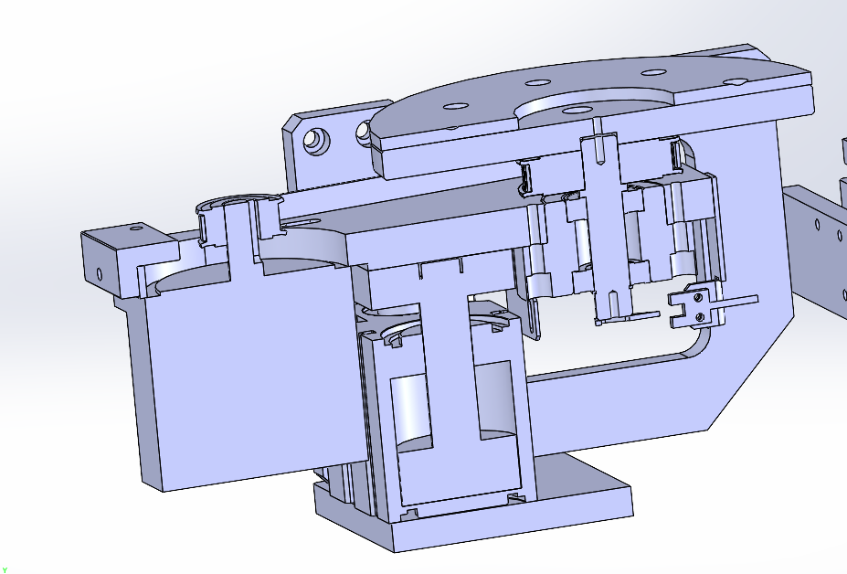

楼主: 很精又抠门
分享一台刚画好的设备

很精又抠门 发表于 2021-8-12 08:22
是的,用丝杠固定座作为轴承座来使用,在有强度和精度的地方,特别合适
学习了,谢谢楼主

确定不用伺服?

输送线下方看起来是有空间的,为什么电机和减速机不直连?如果减速机用法兰面输出端,自制轴承座是否可以取消了?看剖视图应该使用的伺服电机,比例关系看载具不会太重,低速旋转情况下,采用步进电机+减速机一步到位,会比伺服更有优势。
