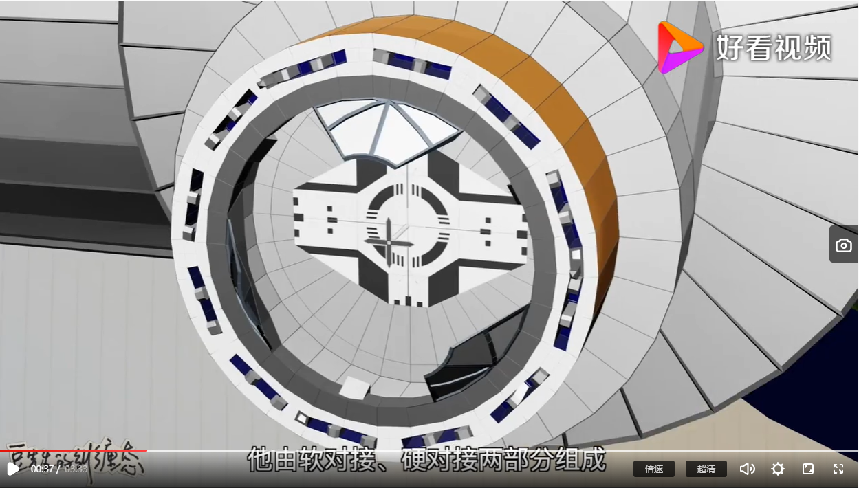

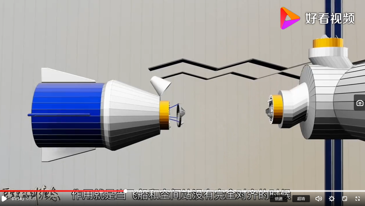

谢谢!你的建议给了很大的提示,再要求锁定非常紧的情况下,锁紧结构会比较小,而且按这个形状8个角均布最合适。按照你的思路我想到了国际空间站的对接方式,不过有点复杂,没太明白;

发表于 2021-8-12 13:23:25 | 显示全部楼层
xiaohui__shi 发表于 2021-8-12 12:43
谢谢!你的建议给了很大的提示,再要求锁定非常紧的情况下,锁紧结构会比较小,而且按这个形状8个角均布 ...
不清楚空间站是怎么实现的。有没有大佬来科普一下?
