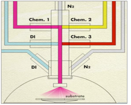

大佬们,有啥转接头可以把多个水管接到一个喷嘴进行喷洒啊?喷嘴如图,
这种接头去哪里买呢?有现成三维图吗

某宝,分气块

可以把各支路在喷嘴接头之前汇入管路,还有楼上社友说的,汇入分气块都可以实现。

不需要回转的话,歧管块就行
发表于 2021-8-11 09:46:44 | 显示全部楼层
空间允许的话,三通四通随便接啊
