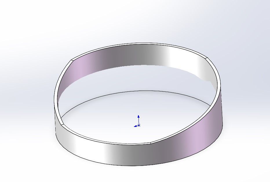

http://www.cmiw.cn/thread-1032002-1-1.html 帖子很久了,没有参考性的意见,大家研究一下,谢谢!

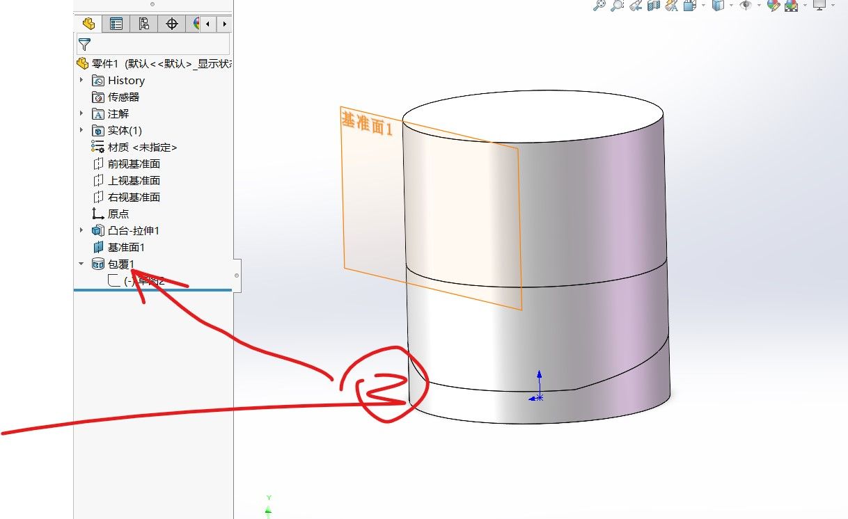

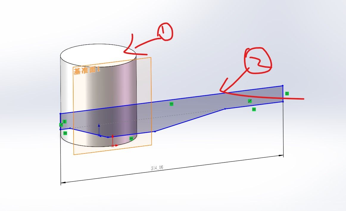

发表于 2021-8-9 21:09:56 | 显示全部楼层
包覆命令试试
谢谢 大侠  发表于 2021-8-10 08:34
发表于 2021-8-11 15:40:00 | 显示全部楼层
楼上大侠正解!
