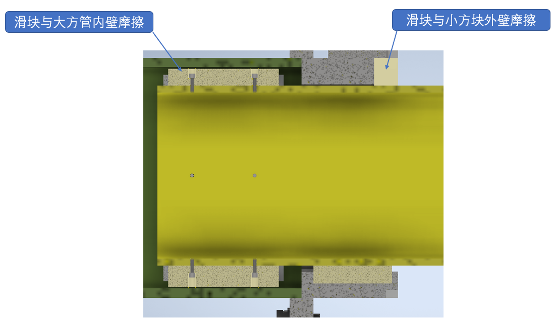

正常类似吊车的伸缩大臂采用钢板成型焊接,所以内外壁光滑,可以采用如图方式伸缩。但是我这个项目批量小,方管小;如果用国标方管的话,内壁太粗糙;如果用焊接的话,感觉需要找有专业焊接设备的厂家,不然管道弯曲度太大,且厂家不好找。请问大家,有没有什么好的办法呢?

20#无缝管冷拔的方管应该可以。

我最初选的是Q345的方管,20方管强度不够,不知道我选的这种材料有没有内壁光滑点的?国标对方管内壁好像没要求
买个硬点的方块,中间先打好孔,比如那个钢筋切断机的切断刀就可以,用线切割切成你需要的尺寸,再用角磨机稍微打一点坡度,后期操作参见拉刀。  发表于 2021-8-8 07:27
可以自己做个拉刀把管壁拉一遍,这个很容易的。  发表于 2021-8-8 07:22

关键是你对表面粗糙度的要求多高,无缝管内壁的粗糙度可以吗?感觉无缝管冷拔的方管应该可以。

不锈钢板折弯成两个L型,对接点焊

直线导轨了解下

吊车大臂不是靠内外壁光滑来解决滑动自如的

我建议你这的滑动可以变成滚动,当然间隙难免。

请问那是怎么滑动的呢?当然润滑脂是肯定要加的

那种钢丝绳吊车大臂里面是怎样的?
