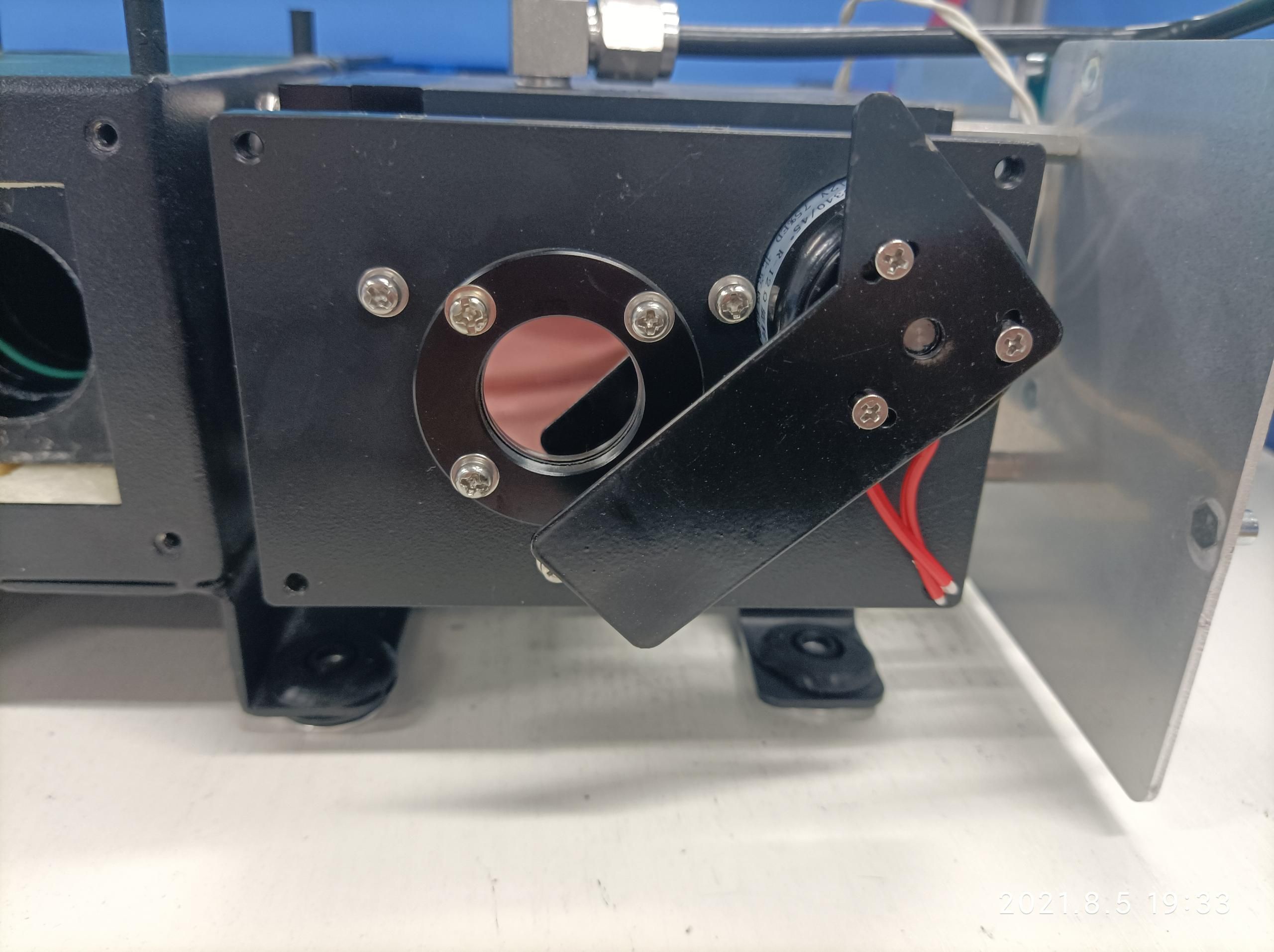

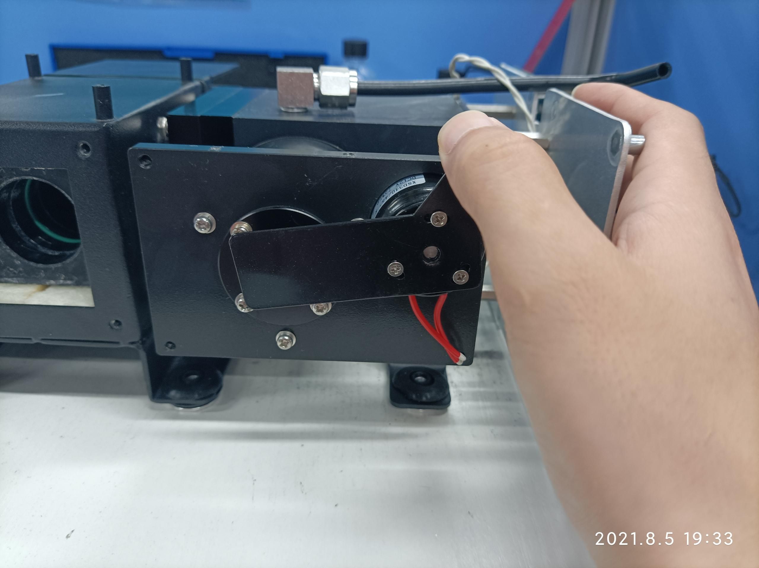

公司在开发一种仪器,需要把锌灯发出的光短暂的档住三分钟,现有的方式不太理想,麻烦各位社朋支支招,小弟在这里先谢过了!!!
静止状态
静止状态
使用状态
使用状态

为啥这个结构不理想,有啥缺陷?
发表于 2021-8-5 21:16:51 | 显示全部楼层
什么原因!?
有什么要求!?
发表于 2021-8-5 21:31:05 | 显示全部楼层
估计是漏光,用插或扣的形式能好些。
发表于 2021-8-5 22:13:04 | 显示全部楼层
在你手拿的那个地方用电机驱动,控制转动角度。
发表于 2021-8-5 22:48:08 | 显示全部楼层
挡光的部分结构加大,向光面涂吸光涂料
发表于 2021-8-6 08:16:32 | 显示全部楼层
旋转气缸
发表于 2021-8-6 08:28:15 | 显示全部楼层
插板加座就好,上下或左右运动
 楼主| 发表于 2021-8-6 08:35:32 | 显示全部楼层
hellodaniu 发表于 2021-8-5 21:14
为啥这个结构不理想,有啥缺陷?
占的空间大了,想找一种更简洁可控的方式。
 楼主| 发表于 2021-8-6 08:38:57 | 显示全部楼层
东北制造 发表于 2021-8-5 21:16
什么原因!?
有什么要求!?
占的空间大了,满足体积小巧,方便安装就可以。
