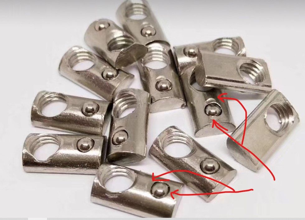

用于铝型材的弹性螺母的加工流程是怎么的,里面的弹簧和球是怎么装配进去的?
发表于 2021-8-5 21:03:30 | 显示全部楼层
压封的痕迹明显

发表于 2021-8-5 22:29:45 | 显示全部楼层
铝材延展性大,可以做试验。
发表于 2021-8-5 22:45:47 | 显示全部楼层
薄的只见过压装的,厚的有见过在背面开孔封装的
发表于 2021-8-6 08:37:22 | 显示全部楼层
钻好孔,弹子放进去,相贯线两端最高点铆一下

发表于 2021-8-6 09:13:11 | 显示全部楼层
这个没见过,大佬有图吗

发表于 2021-8-7 01:26:43 | 显示全部楼层
基本上都是压铆的方式!
对的,目前生产也是这么做的  发表于 2021-8-8 10:15
