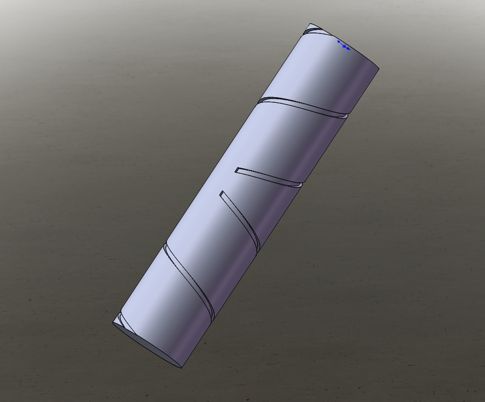

求助平皮带怎么防止跑偏
发表于 2021-8-6 18:43:44 | 显示全部楼层
楼主可以把辊轮的加工图纸发上来看看,根子不好,你调不过来的。
发表于 2021-8-6 21:47:52 | 显示全部楼层
凹面滚筒可以纠偏吗!?
发表于 2021-8-6 22:58:25 | 显示全部楼层
主动轮和从动轮做成中间稍微比两边大点的锥形
发表于 2021-8-7 08:11:55 | 显示全部楼层
楼主是光伏行业吧,精度不够的话,调整很难的,还有一种可以参考带孔连续打印纸的结构。
 楼主| 发表于 2021-8-7 08:47:06 | 显示全部楼层
湖北佬abc 发表于 2021-8-5 11:59
就是滚筒上车一条螺旋槽,不确定它会哪边跑就对称车两条槽,它会自动往中间跑,注意螺旋方向就可以,滚筒 ...
哟,这个方法听起来非常有道理啊。请问螺旋槽有没有什么标准?是左旋还是右旋?螺距什么的有没有什么要求啊?多谢多谢
发表于 2021-8-7 10:59:10 | 显示全部楼层
为什么不能用法兰型?
用塑料做成两边法兰型,并且槽截面是外宽内窄感觉可以啊,就用楼主下边加导向轮的方案。
至少我看见过这样的场合
 楼主| 发表于 2021-8-8 08:36:58 | 显示全部楼层
湖北佬abc 发表于 2021-8-7 16:25
螺距根据跑偏程度来定,左旋右旋也是根据跑偏方向和旋转方向来定的,如果新的不跑偏,用一段时间会跑偏那 ...
我们是新的不跑偏,用一段时间就跑了。那是不是这样设计就可以了。多谢前辈指点。
 楼主| 发表于 2021-8-8 13:06:39 | 显示全部楼层
收到,多谢多谢。我马上试试。
