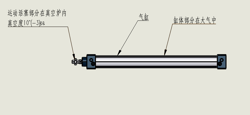

气缸能否活动端再真空中,缸体在大气环境中工作如图所示

发表于 2021-8-3 16:39:23 | 显示全部楼层
做好密封就行   参考插板阀
发表于 2021-8-3 16:48:10 | 显示全部楼层
可以实现,楼主这种工况我用过,使用时注意以下几点:
1.真空腔内压强要求比较高时可以使用,我当时压强100pa左右,楼主3-4个大气压更没问题了。
2.杠杆前端一般通过法兰与真空腔体连接,二者之间最好采用氟胶圈密封连接。
3.注意杠杆表面不要有太深的划痕和油,这二者影响真空度。
图中描述错了真空度10^-3帕以上  发表于 2021-8-3 21:58

发表于 2021-8-3 20:56:24 | 显示全部楼层
这样是绝对可以的。但我想问你真空度3-4个大气压是什么概念,相对真空还是绝对真空?
下面点评可能有误,收回。  发表于 2021-8-4 15:35
按楼主所述,相对真空和绝对真空是相同的(相等的);缸体在大气,缸杆在真空中。  发表于 2021-8-4 15:32
 楼主| 发表于 2021-8-3 21:59:05 | 显示全部楼层
|anian71发表于 08-03 20:56这样是绝对可以的。但我想问你真空度3-4个大气压是什么概念,相对真空还是绝对真空?
图中描述错了,真空度10^-3次方帕以上
发表于 2021-8-3 22:19:20 | 显示全部楼层
会倒吸吧,做成双向平衡对缸,平衡负压。
 楼主| 发表于 2021-8-3 22:39:20 | 显示全部楼层
|未来第一站发表于 08-03 22:19会倒吸吧,做成双向平衡对缸,平衡负压。
不会吧,真空和大气最多相差一个大气压。气缸回缩时可以给气缸6个大气压的气了,还会回吸吗
发表于 2021-8-3 22:55:38 | 显示全部楼层
算好气缸内外压力差,只不过气缸外原来是大气压现在是负压。
