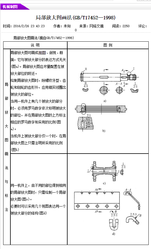

局部放大图画法(摘自GB/T17452—1998)
1.      局 部 放 大 图 画 法 与 标 注 局部放大图可画成视图、剖视、断面,它 与被放大部分的表达方式无关。
2.      局部 放大图应尽量配置在被放大部位的附近。
3.      绘制局部放大图时,除螺纹牙型、齿轮和 链轮的齿形外,应用细实线圈出被放大的 部位。

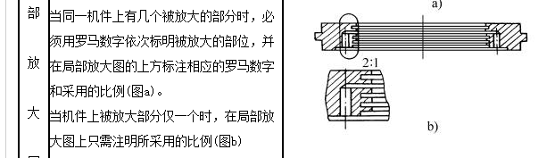

4.      当同一机件上有几个被放大的部分时,必 须用罗马数字依次标明被放大的部位,并 在局部放大图的上方标注相应的罗马数字 和采用的比例。
5.      当机件上被放大部分仅一个时,在局部放 大图上只需注明所采用的比例,同一机件上,由不同的部位得到相同的局 部放大图时,只需绘制一个局部放大图。
6.      必要时可以采用几个视图表达同一个被放 大部分的结构。

发表于 2021-8-3 12:02:36 | 显示全部楼层
就是调整所占图纸比例的大小。
发表于 2021-8-4 15:32:37 | 显示全部楼层
是的,可以这么理解了
