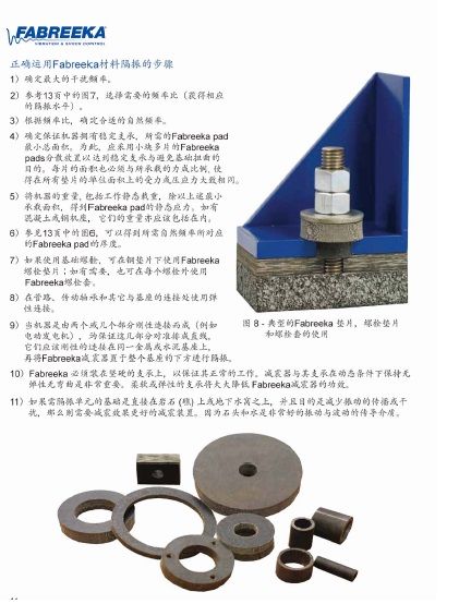

发表于 2021-7-31 16:55:13 | 显示全部楼层
推荐Fabreeka,可以使用固有频率匹配的COM隔振座,亦可使用隔振垫(注意安装方式):

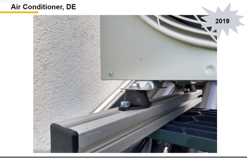

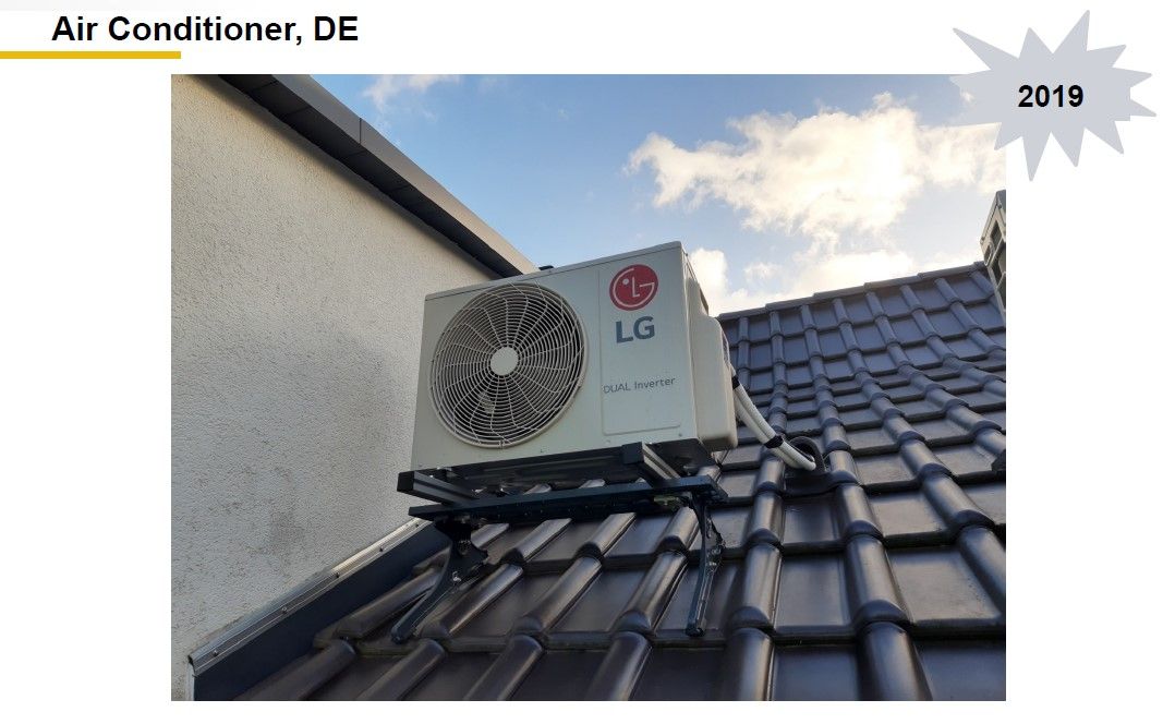

发表于 2021-7-31 19:34:33 | 显示全部楼层
设备下面用减震垫,或者减震器来隔离振动。
