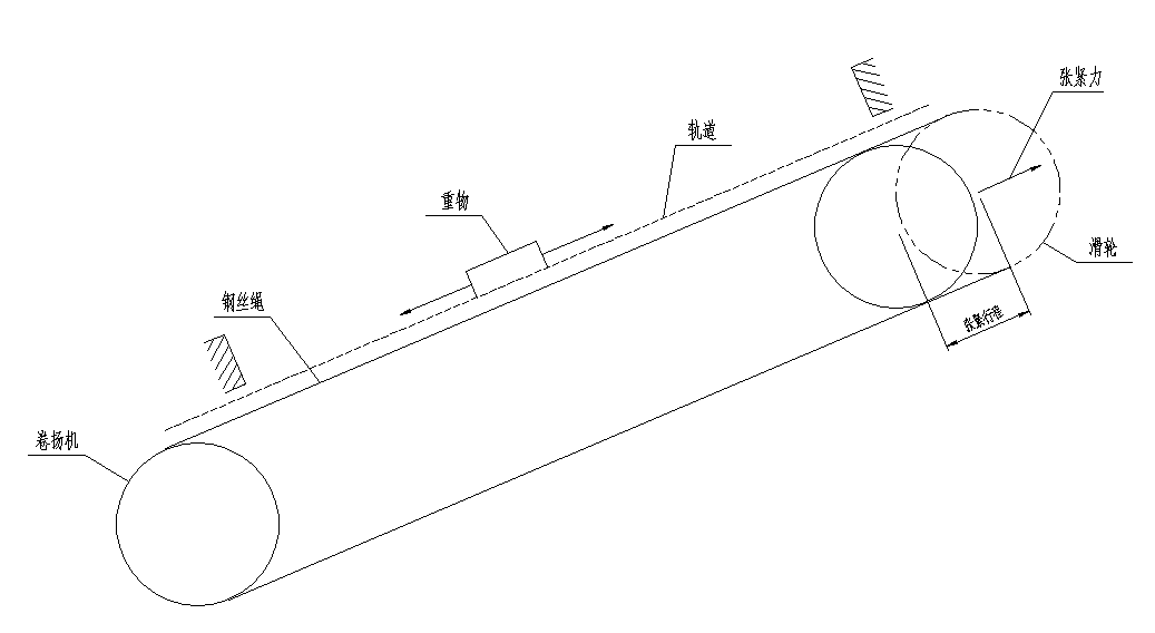

钢丝绳输送系统的张紧行程和张紧力如何确定?
发表于 2021-7-29 13:27:26 | 显示全部楼层 |阅读模式

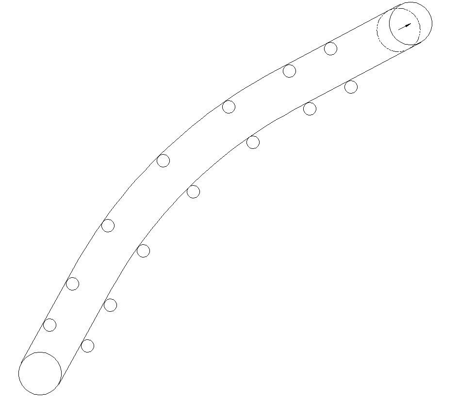

图示为一钢丝绳输送系统原理图,顶部这个滑轮位置是否需要张紧?张紧行程和力如何确定?
说明:实际上滑轮有100多个,而且钢丝绳走的路径(曲线+直线组合)也比这个原理图要复杂得多。
发表于 2021-7-29 14:37:41 | 显示全部楼层
哪个位置是顶部
 楼主| 发表于 2021-7-29 16:23:49 | 显示全部楼层
右上角的滑轮呀
发表于 2021-7-30 07:52:26 | 显示全部楼层
用类似于带传动的方法去计算,可以作为参考。
发表于 2021-7-30 08:06:04 | 显示全部楼层
发表于 2021-7-30 08:17:51 | 显示全部楼层
有点复杂,涉及因数多。简单点,受重时张紧就好
发表于 2021-7-30 09:01:07 | 显示全部楼层
钢丝绳是什么样的曲线路线最好说明显。张紧肯定是需要的,张紧行程根据头尾距离和钢丝绳的拉伸率来定,张紧力需要满足不打滑条件

发表于 2021-7-30 10:19:56 | 显示全部楼层
张紧行程根据钢丝绳的伸缩率(不同直径不同类别的会有区别,可查表。或者有位置的话放大点,比如百分之1,距离要是很短的话可以在适当放大点)。你这种张紧要是丝杠张紧的话就不用很详细的算了,毕竟丝杠张紧力没法测量。就按最大拉力乘1.5参考。要是重力张紧可以在乘1.5到2之间调节。
 楼主| 发表于 2021-7-30 10:25:47 | 显示全部楼层
252924072 发表于 2021-7-30 10:19
张紧行程根据钢丝绳的伸缩率(不同直径不同类别的会有区别,可查表。或者有位置的话放大点,比如百分之1, ...
我这个是液压缸拉着张紧,想看看如何计算张紧力和行程
