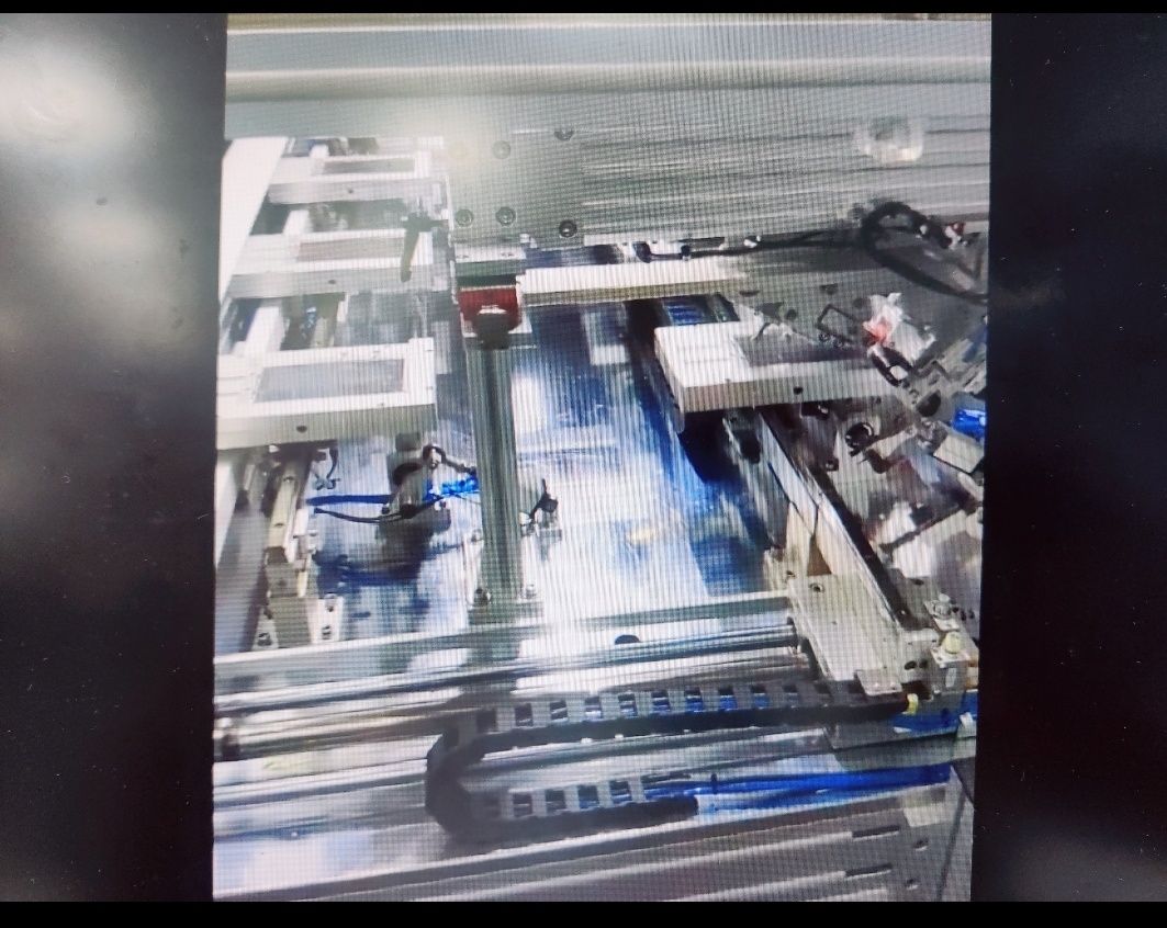

电脑疯狂崩溃,抽空逛逛论坛,突然想起最近在做的一个项目,用无杆气缸去对接滑块,有个问题想讨论一下,假如无杆气缸行程200,那是把滑轨间距设计成极限行程200比较好,还是间距小于200,靠限位螺栓调节比较好。图片是网上扒的视频截的图,如果有冒犯到原设计者,我可以删。

发表于 2021-7-29 11:21:43 | 显示全部楼层
我们是需要的行程如果是200,无杆缸行程就会选210 或者220.两侧使用缓冲器调节。
发表于 2021-7-29 11:35:08 | 显示全部楼层
如果是伸出使用的话,气缸选择的是行程200,但实际行程其实是大于200的,所以没问题,但如果是缩回使用,一般不建议满行程使用

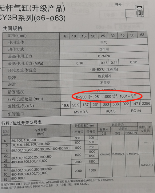

发表于 2021-7-29 12:24:01 | 显示全部楼层
1627532372(1).png 气缸行程长度都有余量的,所以200行程的气缸,用200也是没有问题的,但是要精确定位的话,还得加硬限位。
发表于 2021-7-29 13:13:10 | 显示全部楼层
小于200,加限位块

发表于 2021-7-29 15:58:37 | 显示全部楼层
气缸的使用一定要留有余量,就像我们设计一样,要保守一点,不要不给自己留后路;
行程选用可以大于200,10-20mm; 给自己调试留有余地;否则,到时行程不够,怎么办? 如果是非标缸会更麻烦;长出的10-20mm 可以加个止位或可调节螺钉很容易解决,
