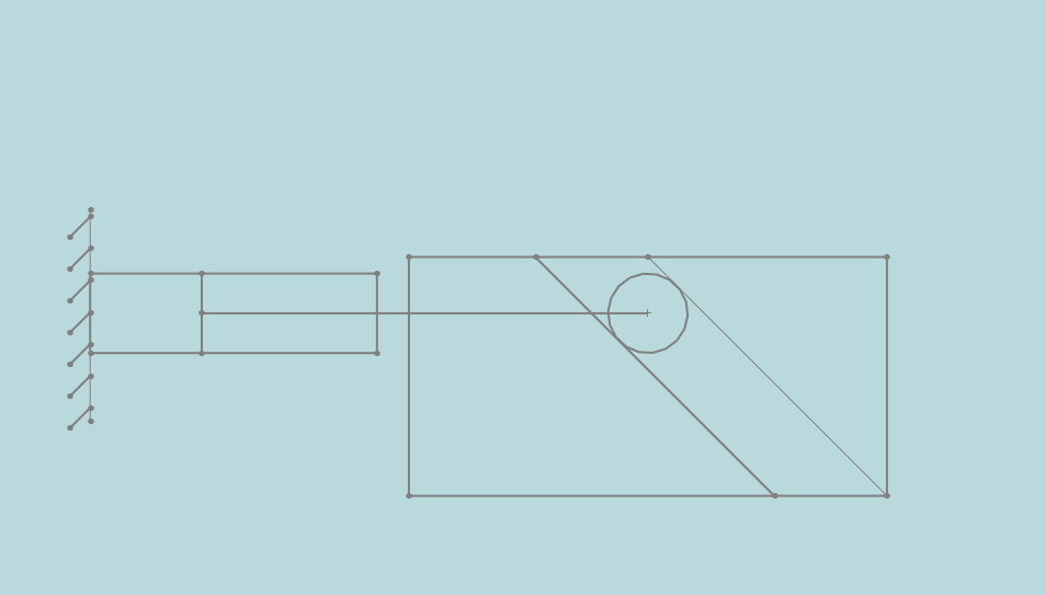

大佬们做过这种顶升移栽结构吗

楼主放弃吧,去年一条20多米的倍速链,空间受限,好多升降工位都是这种机构,我还是上4导柱,正弦升降曲线,怎么说了,能用。但是会有冲击,特别是下降时,那声音,听着很酸爽,挂了好几个弹簧缓冲器,还是很大

3楼讲的是比较常见的方案,建议采用
9楼讲的优化方案,第一条在不再增加一个动力的情况下,没想出来怎么消除侧向力,有方案的,请指导一下。
12楼讲的是经验,目前看肯定会出现很大噪音,并且磨损会比较严重。建议增加一个向下的限位。

设计不是很科学
发表于 2021-7-23 10:06:07 | 显示全部楼层
把你的楔形块坡度做缓试试?

LiNing_jrjub 发表于 2021-7-23 08:02
分析:
1.侧向力很大,4个斜块的方向都是朝一个方向的,试试能不能对向设置,侧向力相互抵消
2.4个轮子和 ...

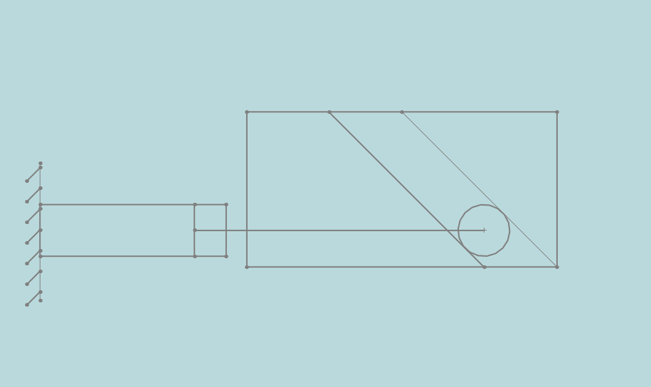

轮子是惰轮形式的,气缸推的时候能转。
 楼主| 发表于 2021-7-23 10:28:22 | 显示全部楼层
忘记说了;顶升的是一个重量10KG左右的工装板。负载不是很大。
滚轮是惰轮形式的,气缸推动时,滚轮是可以转动。

剪叉不行吗
发表于 2021-7-23 13:42:27 | 显示全部楼层
这样可否?
