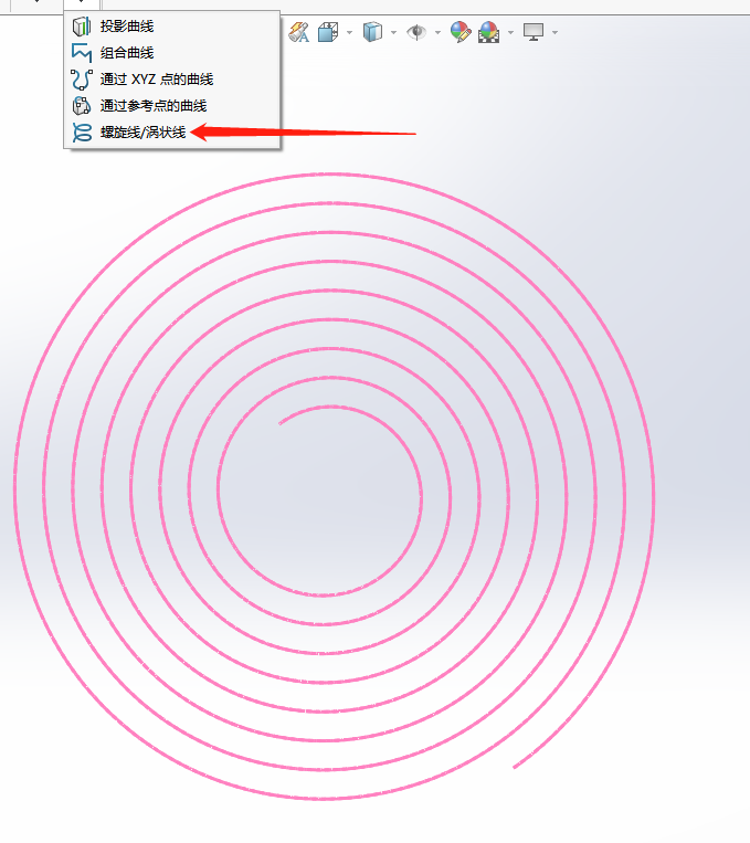

在SW建模中,三爪卡盘啮合中的那个盘式伞齿轮怎样画?
发表于 2021-7-22 08:10:41 | 显示全部楼层
端面螺旋?  阿基米德螺旋线 公式输入一下。好像螺旋线功能也有面螺旋吧
是指盘状伞齿轮,而不是盘螺纹  发表于 2021-7-22 13:01
发表于 2021-7-22 08:11:08 | 显示全部楼层
https://jingyan.baidu.com/article/03b2f78c2184fa5ea237aea1.html
利用这个思路,其中样条线可以用SW自带方程驱动的功能生成螺旋线(当然随意画直接用样条曲线省事)
路径是一段螺旋线  发表于 2021-7-23 12:14
是指盘状伞齿轮,而不是盘螺纹  发表于 2021-7-22 13:02
发表于 2021-7-22 09:54:17 | 显示全部楼层
发表于 2021-7-22 10:47:59 | 显示全部楼层
不用画,配件直接买的有
发表于 2021-7-22 15:19:58 | 显示全部楼层
可以先画外形,然后放样切除。
