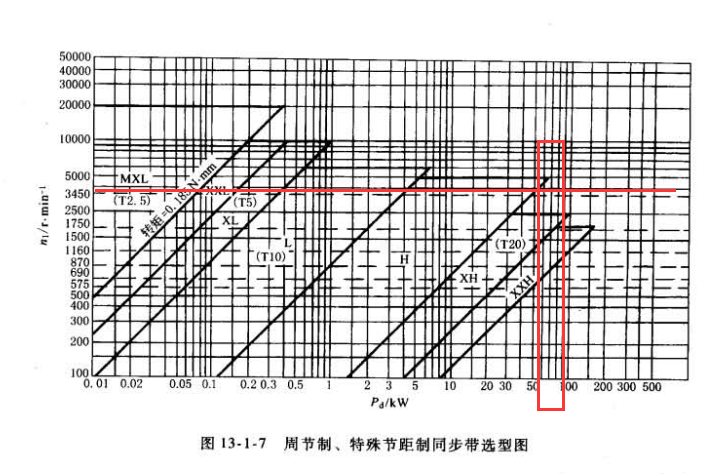

同步带选型的时候,图里这个xh型小带轮转速3600-4800最小齿数查不到怎么办

你还是先考虑一下,同步带能不能以这样的速度运行吧。

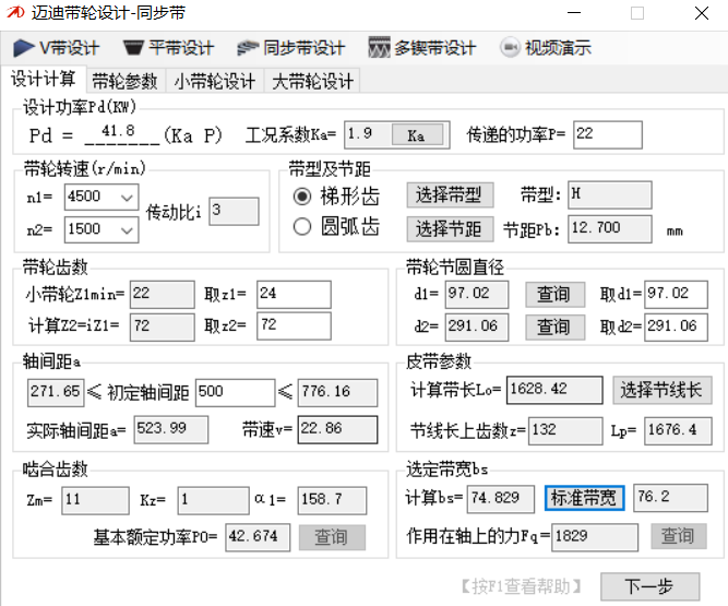

发表于 2021-7-20 07:33:31 | 显示全部楼层
把你的计算过程发上来吧,这样描述,谁也不知道你是怎么回事选不到合适的。

你这设计功率得有多大?

 楼主| 发表于 2021-7-31 10:08:59 | 显示全部楼层
ExplorerEzreal 发表于 2021-7-20 11:50
你这设计功率得有多大?
30KW电机1500转,想用带轮增速到4000
 楼主| 发表于 2021-7-31 10:29:04 | 显示全部楼层
这是本来用22KW的,换成30KW的就要选XH型了,但是做同步带的说XH型到不了4000转
就是想用同步带增速能达到4000转就行
