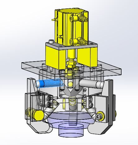

发表于 2021-7-19 19:15:38 | 显示全部楼层
合不合适不知道,但这种结构倒是蛮多的,以下是米思米中的一个,有点儿啰嗦,就一意思

发表于 2021-7-19 19:58:22 | 显示全部楼层
气缸是最简单的方法,但是气缸产生的力收缩力不是太大,雄克气爪夹紧力大一些,但是价格太高了。
需要很大力的时候,还有以下几种方法:
1.最常见的,三爪卡盘,这种夹紧力很大,比较笨重,还有手电钻的加持钻头的结构;
2.自换刀主轴的抓刀结构,相对小巧一些;
3. 用过自动铅笔吗?里面依靠三爪夹紧笔芯的结构,这个跟自换刀主轴基本类似,改造一下也可以实现相对较大的夹紧力。
