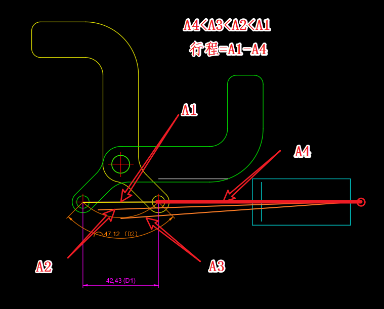

气缸行程确定的问题
发表于 2021-7-16 13:19:44 | 显示全部楼层
气缸是直接运动;选D1;行程50 +可调限位
发表于 2021-7-16 13:47:17 | 显示全部楼层
D1
发表于 2021-7-16 14:38:56 | 显示全部楼层
看图中,无论中间点有多少,呈现递减趋势,行程就好算了。
除非中间过程点突然变长了,比如A2>A1,行程就变成了A2-A4。
这个看明白了!
发表于 2021-7-17 01:48:19 | 显示全部楼层
气缸尾部增加一个旋转副。
