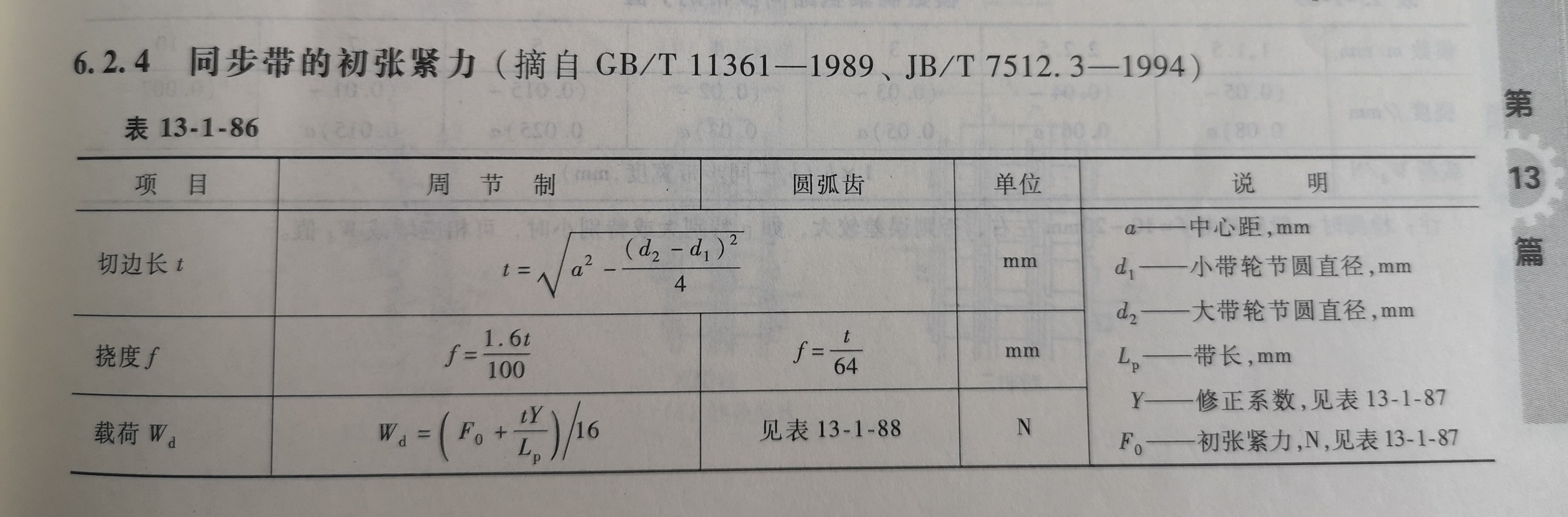

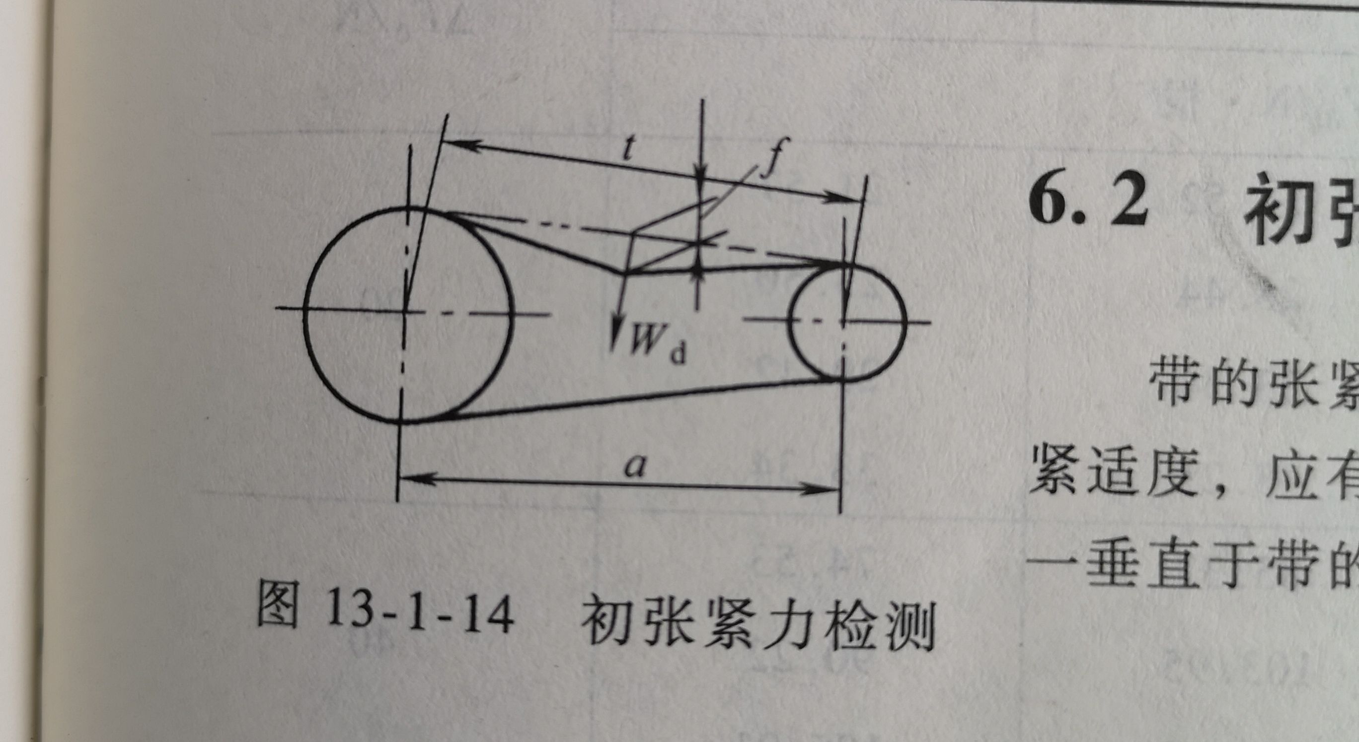

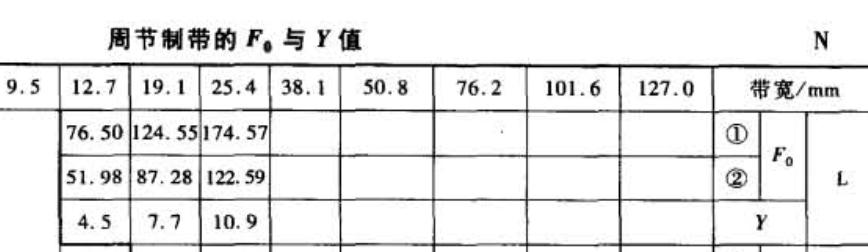

现在我遇到一个麻烦,空间所限,目前设计的同步带轮是直接安装在减速机的输出轴上,查啦手册这个减速机只能承受45公斤,输送带节长720,每1-2S走60毫米,带轮直径50,负载大概4公斤,现在的问题这种状况我该用多大的涨紧力,才能满足使用要求,并且如何控制涨紧力
发表于 2021-7-15 09:04:18 | 显示全部楼层
手册第三卷,P13-97,表6.2.4
 楼主| 发表于 2021-7-15 11:35:39 | 显示全部楼层
move3309 发表于 2021-7-15 09:04
手册第三卷,P13-97,表6.2.4
我的手册跟你的可能不一样,能截个图我看看么
发表于 2021-7-15 15:04:14 | 显示全部楼层
我的手册是第五版

发表于 2021-7-15 17:38:58 | 显示全部楼层
手册描述很详细

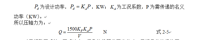

 楼主| 发表于 2021-7-16 08:36:21 | 显示全部楼层
move3309 发表于 2021-7-15 15:04
我的手册是第五版
为什么我用两种方法算出来的压轴力差别很大啊
