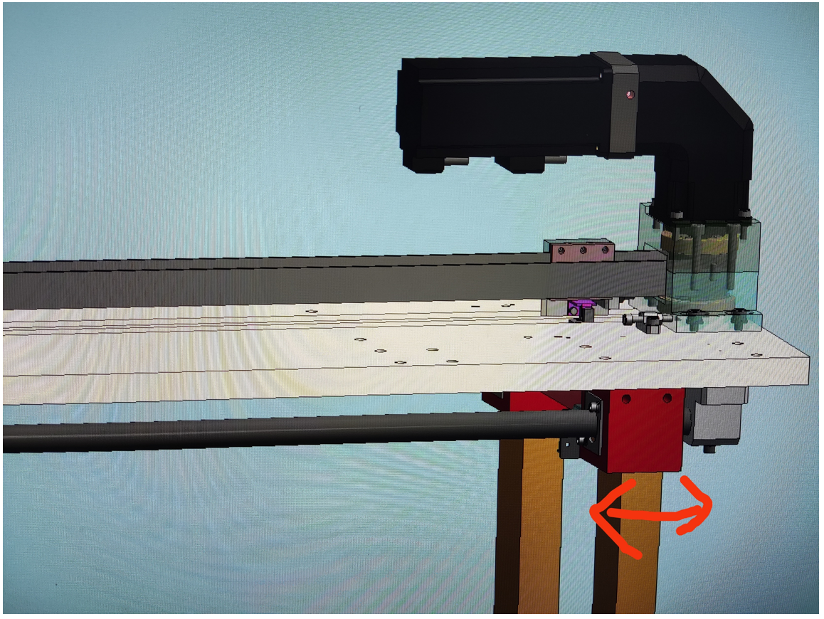

如下图,电机带动同步带,滑动轴承在前后运动时下方摆臂前后晃动有点大,请问后面再加一个滑动轴承,两个轴承支撑能解决问题吗?

再加一个会改善,改善多少看你加的位置了。这里还是用线轨好点。

应该会好些。

建议用线轨

能改善不少。

趁早换成直线导轨,你这个跨距有点大了

g6精度的导向轴 晃动不怎么大  淘宝货跟米思米不能比  试过

最好是用直线导轨,稳定性更好!

伺服跟直角行星减速机都用了怎么就省两条直线导轨呢
