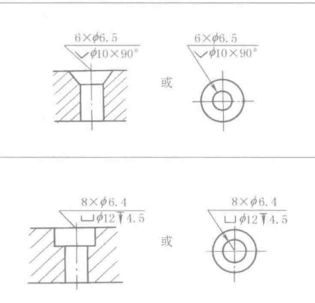

楼主: 江南JJNN
图纸求助
发表于 2021-7-15 10:38:59 | 显示全部楼层
好奇这么多人回答 ,难道没有人发现 ,图纸标注其实有个问题么 ,沉头孔标注要标小圆的不能标大圆的 。自家图纸用问题不大 ,给客户细微错误,就显示公司的专业程度了
发表于 2021-7-15 12:22:13 | 显示全部楼层
如果:
1.板厚=10,那么深度10不能标,标也是多余;
2.板厚<10,那么标这个10就是错误,也不能标;
3.板厚>10,那么孔就不是通孔,不是通孔的沉头孔除非是特殊需要,否则是没有意义的;
4.如果按图中方法标注,只能用在板厚>10的情况,标注合理但不实用。
发表于 2021-7-15 17:31:59 | 显示全部楼层
没有问题,可以这样标
前提是机加看得懂,机加看不懂不会说他的问题,只会说从来没见过这么标的,都是怎样怎样
发表于 2021-7-16 22:32:35 | 显示全部楼层
埋头孔和沉头孔要区分开来哦,这样标注是没问题的。
发表于 2021-7-20 11:44:07 | 显示全部楼层
hxt610 发表于 2021-7-15 12:22
如果:
2.板厚10,那么孔就不是通孔,不是通孔 ...
赞同,18版sw你只要绘制的时候,是贯穿的,使用孔标注的时候后边会自动显示完全贯穿
发表于 2021-7-20 11:58:52 | 显示全部楼层
我不懂,我就是过来打酱油的
发表于 2021-7-20 14:25:02 | 显示全部楼层
箭头要实心箭头啊
发表于 2021-7-20 21:46:00 | 显示全部楼层
专业是专业,不过对于现场工人来说这种标注算是冷门知识了,个人认为倒不如直接标注沉孔直径和深度,或者画个局部剖视图,谁都能看得懂
