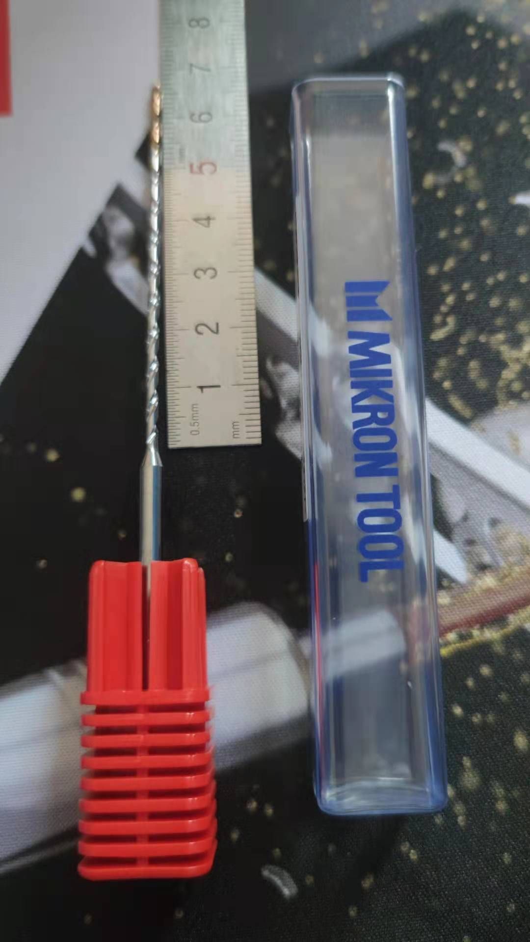

D2.0钻头,30倍加工深度,不用啄钻,这把钻头怎么样
发表于 2021-7-14 11:59:38 | 显示全部楼层 |阅读模式
D2.0钻头,30倍加工深度,不用啄钻,这把钻头怎么样* l$ `6 x1 E* c$ |) t* R

发表于 2021-7-18 12:27:31 | 显示全部楼层
米克郎的钻花换包装了?不采用啄钻的话,对冷却要求比较高
 楼主| 发表于 2021-7-19 13:26:56 | 显示全部楼层
注册机007 发表于 2021-7-18 12:27
5 L  s4 }" o1 e0 j, G米克郎的钻花换包装了?不采用啄钻的话,对冷却要求比较高
/ n$ f4 T/ q5 I  k9 ]: ~1 q7 m
中空冷却,不用啄钻,一刀到底!!

 楼主| 发表于 2021-7-19 13:27:53 | 显示全部楼层
远祥 发表于 2021-7-16 02:13( j# V8 j% ]$ {* ]
这个要一般钻孔,一般往外退了!
& Q! Y7 G0 K9 N, W2 h% P$ q客户要求一刀到底2 m3 K: {; T& j. q* i9 i

发表于 2021-7-19 15:48:41 | 显示全部楼层
若沐H 发表于 2021-7-19 13:27
5 Y; `% h' [8 t1 A* K! j" P* a客户要求一刀到底
! o; ^+ v' h6 s- {+ N- D$ P客户还管过程?几刀就不行?
