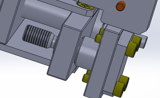

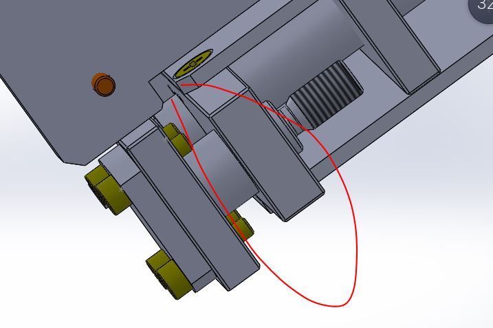

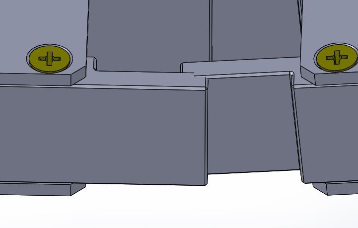

这两个零件是插接在轴上,镜像后,两个零件的端面应该是交错的,有间隔的,
但是经过镜像后,现在两端面居然交叉在一起,镜像命令怎样调整也不行,也就是交叉2mm,就是调整不过来,求助,谢谢!

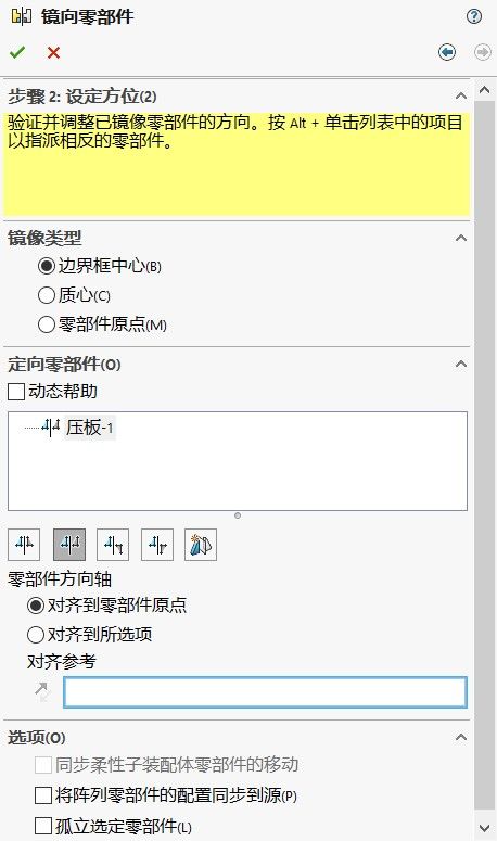

注意这些选项
发表于 2021-7-11 08:21:47 | 显示全部楼层
基准、类型、方向
发表于 2021-7-11 10:08:44 | 显示全部楼层

发表于 2021-7-11 10:38:58 | 显示全部楼层
把厚度改小点?
发表于 2021-7-11 14:36:01 | 显示全部楼层
看看零件尺寸,镜像基准面对不对
发表于 2021-7-11 20:24:31 | 显示全部楼层
镜像轴选的是有点问题
发表于 2021-7-11 23:17:48 | 显示全部楼层
镜像面选的有问题。
发表于 2021-7-13 22:34:13 | 显示全部楼层
对称时选择的基准平面不对。
