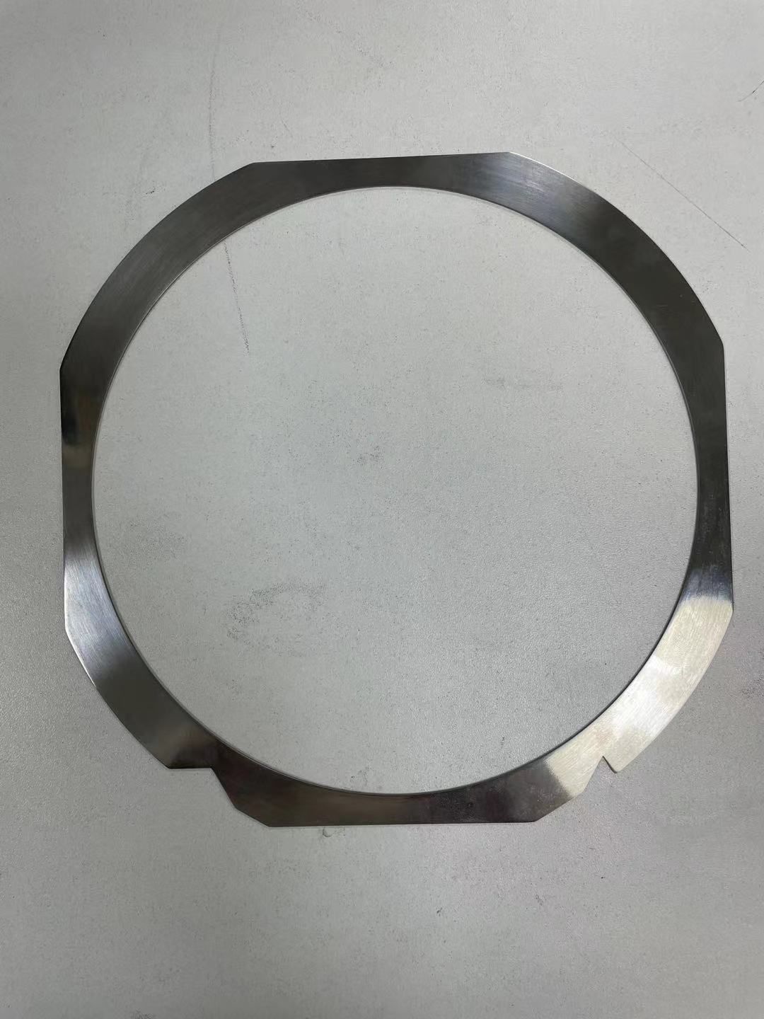

求助帖!需要设计一种夹具,夹取厚度1.22mm,直径220mm,重量0.09kg的工件

 楼主| 发表于 2021-7-9 14:05:41 | 显示全部楼层
terry159 发表于 2021-7-9 13:48
真空吸附,半导体行业的晶圆和机械硬盘行业的碟片都是这样实现的
晶圆下边有一个不锈钢材质的支撑圈,晶圆放在上面,想通过夹取这个不锈钢的支撑圈来转移晶圆
晶圆下面的托盘
晶圆下面的托盘
发表于 2021-7-10 00:11:54 | 显示全部楼层
这么大的平面物体,为什么不用真空吸盘去吸。
 楼主| 发表于 2021-7-10 22:35:01 | 显示全部楼层
料仓里两片之间的距离很小,大约3-4mm,一般的吸盘进不去吧
