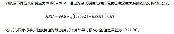

求教110的维氏硬度是多少洛氏硬度,表上为什么没有啊

一般洛氏硬度测量范围是20-67,
简单计算:洛氏硬度是布氏硬度的1/10,自己可以换算

好的谢谢,我就是怕前面的就不成比例了
这个换算比例在11-9之间,换算后可以做一个参考  发表于 2021-7-8 16:29
发表于 2021-7-8 15:04:13 | 显示全部楼层
表上没有就不要强行换算,没有意义的,那么软,用洛氏的头没法打,即使打出来也计算不出来,就像你说的“不成比例了”。

发表于 2021-7-8 15:53:42 | 显示全部楼层
看看这个
发表于 2021-7-8 16:05:07 | 显示全部楼层
太低了吧,无法换算
我觉是对一个不熟悉硬度的人可以做一个参考,就好比我常用的就是洛氏硬度,对比起来心里有个数,具体真的要用,还是用真实的标号比较合适  发表于 2021-7-8 16:30

发表于 2021-7-8 19:06:54 | 显示全部楼层
是不是是数值太小了,而没有办法给出。做试验,用硬度计打最靠谱。
发表于 2021-7-8 21:28:29 | 显示全部楼层
这个硬度下已经失去了检测洛氏硬度的条件?
