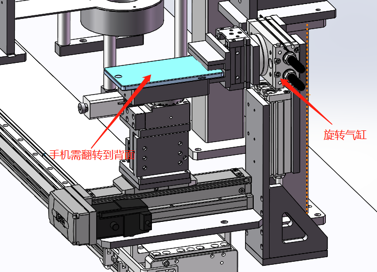

求大家指导一下如何翻转180°产品的小结构
发表于 2021-7-8 11:46:13 | 显示全部楼层 |阅读模式
替代这个旋转气缸
 楼主| 发表于 2021-7-8 11:46:50 | 显示全部楼层
使用旋转气缸不稳定
发表于 2021-7-8 13:26:35 | 显示全部楼层
为什么说旋转气缸不稳定?
大厂做出来的标准件,只要在额定条件下使用,绝对稳定的
你指的不稳定,是指哪方面,旋转精度,负载,缓冲,电磁阀,磁性开关还是其他方面?
相对来说旋转气缸比电机来说,电机比较启停比较稳定,气缸不是不好用,看具体的使用情况吧  发表于 2021-7-8 16:32
发表于 2021-7-8 13:32:54 | 显示全部楼层
把气缸换成步进电机

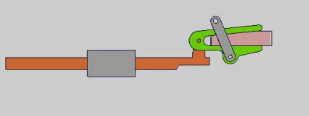

C:\Users\Administrator\Desktop   使用机构 四连杆,或摇臂滑块。
发表于 2021-7-8 15:05:27 | 显示全部楼层
第一次上传。上图

旋转台加夹爪
发表于 2021-7-8 17:20:51 | 显示全部楼层
一个简单的旋转动作,没必要那么复杂的
机构越复杂,反而越不稳定,精度越难保证,成本越高
发表于 2021-7-8 21:31:02 | 显示全部楼层
齿条驱动齿轮
发表于 2021-7-9 23:59:39 | 显示全部楼层
可以考虑增加一个齿轮齿条旋转机构!
