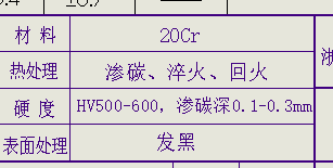

我的轴上有攻螺纹,因为是矩形螺纹,配合的时候感觉会晃动,厂家给的建议是加个斜度。倾斜下降1mm就可以,之前螺纹都是用局部放大表示尺寸。现在应该怎样标注呢。

微信图片_20210708090816.png 我们一般这么办
发表于 2021-7-8 09:09:45 | 显示全部楼层
车到49.4就废掉了。

发表于 2021-7-8 09:18:36 | 显示全部楼层
渗碳不会改变外形尺寸吧。跟镀铬不一样,镀铬这种是在表面加镀层。渗碳是往材料内部渗,加入碳,用深度表示。一个里一个外。还有你车成49.4这根轴就废了啊。
 楼主| 发表于 2021-7-8 09:19:59 | 显示全部楼层
我们属于找加工厂进行热处理和渗氮,不懂他们是如何加工的。所以需要询问一下怎样标注。可能还需要让加工厂的师傅去标注。   我也是第一次做,很多不懂的地方
