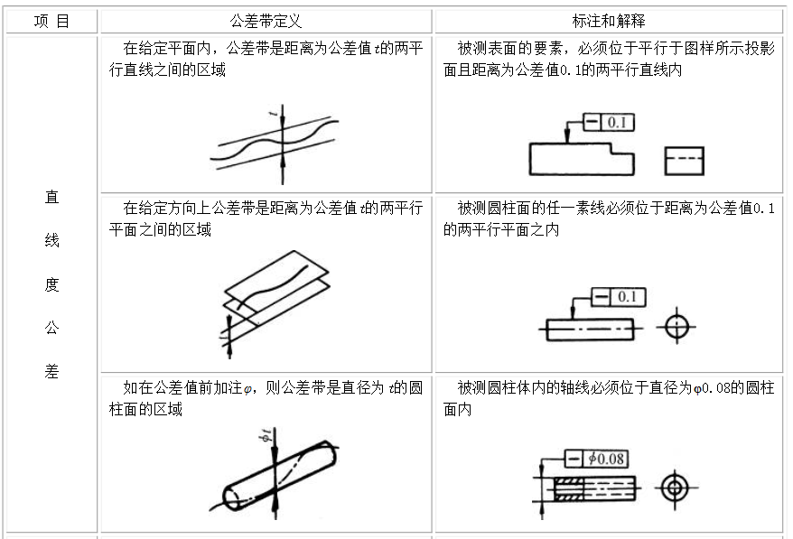

直线度标注问题
发表于 2021-7-8 09:25:28 | 显示全部楼层
我们是有要求的画标平行度会更好一些。然后两孔标上垂直度。你这样也没问题。但是加工可能认为你只有这一个面有公差要求。
发表于 2021-7-8 09:44:25 | 显示全部楼层
1.对于连杆,标注“面”的直线度是错误的;
2.顾名思义直线度只针对一条“线”而不可能是“面”;
3.针对这个件,标注两面表面粗糙度或者在技术要求里要求校平;
4.另外,可以标注两孔对平面的垂直度;
5.总之,无论是尺寸精度、形位公差、表面加工(粗糙度符号)、表面处理(热处理、镀、涂等),要在满足功能的前提下,考虑最经济原则。
发表于 2021-7-8 11:04:31 | 显示全部楼层
光说标注是没有问题的。
发表于 2021-7-8 13:12:48 | 显示全部楼层
直线度 和平面度 都是形状公差 。 直线度标注 :对它位置没有明确要求 就是按照你上面标注就行。 你有控制需求  ,就是第一视图标注一条虚线 引出这条线直线度0.06。 A端到D端 , 直线选取波长也要告知,无要求不写也可以。 你也可以选择零件的宽度尺寸引出直线度,也就告知了直线度位置在中心。 不常用
发表于 2021-7-8 14:08:25 | 显示全部楼层
可以这么标
发表于 2021-7-9 01:07:04 | 显示全部楼层
这个地方形状公差不如位置公差。。。
发表于 2021-7-9 23:55:10 | 显示全部楼层
是有些问题的!
