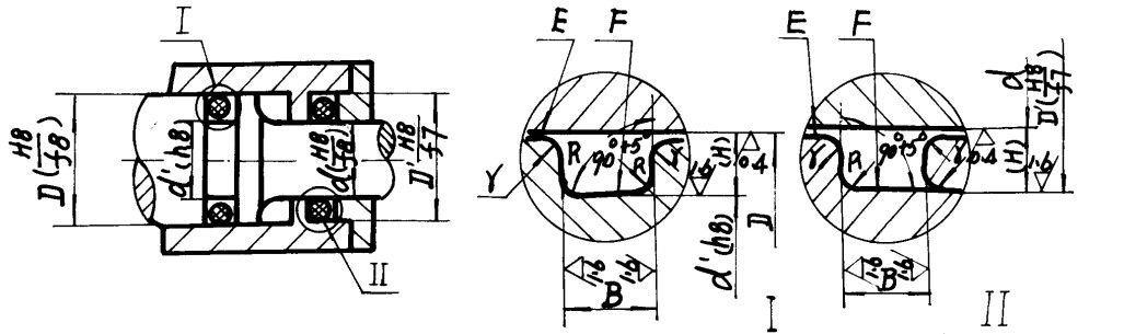

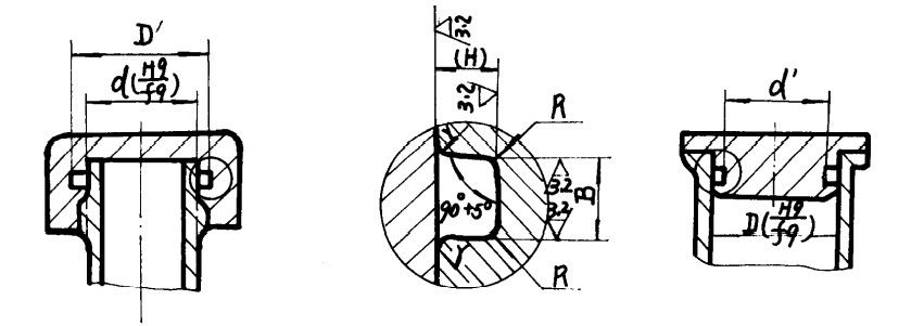

端盖内孔上安装密封圈,现在有两个问题请教:
1.与密封圈配合的端盖孔公差用哪个比较常用?与密封圈内孔接触轴的公差选用哪个公差?
2.与密封圈配合的孔与轴的粗糙度用多少?3.2还是1.6?包括端面和圆柱面

发表于 2021-7-6 18:05:49 | 显示全部楼层
看看密封圈标准就清楚了,粗糙度Ra3.2就可以。
发表于 2021-7-6 18:21:45 | 显示全部楼层
我用的一般都是应用场合要求不高的,就随便标个3.2的粗糙度就可以了。

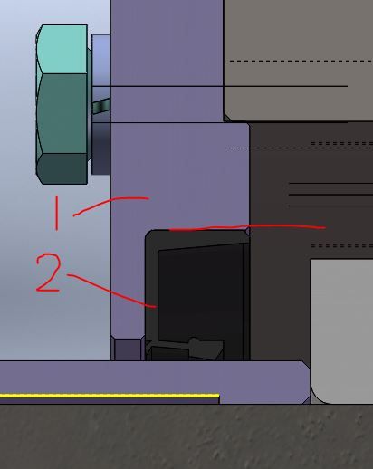

 楼主| 发表于 2021-7-7 09:28:42 | 显示全部楼层
未来第一站 发表于 2021-7-6 17:21
我发现一个问题,你的问题很多却很少给图,哪怕是手绘的简图
大神,帮我看看,我这个结构,端盖内孔和密封圈配合,
内孔公差取哪个??
用过渡配合?还是间隙?
发表于 2021-7-7 09:37:34 | 显示全部楼层
似乎并不重要,密封的东西是什么,如果是精密结构需要采用密封形式,那这种密封结构不合理的
 楼主| 发表于 2021-7-7 10:01:34 | 显示全部楼层
防止轴承润滑油流出来
发表于 2021-7-7 10:07:42 | 显示全部楼层
公差看密封圈样本,上面应该给出了公差。
 楼主| 发表于 2021-7-7 10:28:46 | 显示全部楼层
邢云鹤 发表于 2021-7-7 10:07
公差看密封圈样本,上面应该给出了公差。
我看了标准,里面只写不超过公差,没有写具体用哪个级别的
过渡还是间隙没有写
